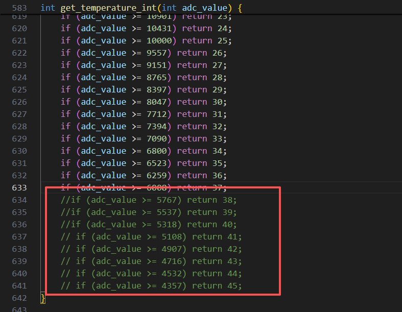

求助STC8G1K08 发现程序下载后单片机就不启动了
查看数: 2068 | 评论数: 9 | 收藏 0
发布时间: 2025-12-13 14:26
[图中的只有把注释全打开下载后就不会运行,很蒙圈求助 [ TOOL ] C51 COMPILER V9.60.7.0 - SN: K1DZC-ESKKMC [ INFO ] file statistics (rebuild mode) +---------+-----------+-----------+--------- ...

我告诉你如何处理,KEIL里面点击OPTION FOR TARGET, 选择C51,, 然后找到code 优化,选择LEVER 9级,,如果你只是超的不是很多,再编译,就只有7K多了

一直按着复位按键  你看看程序能不能跑  我之前也是这样

STC8G1K08,最多8K,也就是8192字节的ROM,主楼中的代码编译出来都8199了(code=8199),下载都不完整了,能正常运行才怪!
不过这代码超空间,下载时ISP不报错?

感觉是内存超了,不超过8000就行了
这个还真没想过,不知道

如果注释上的反回值没什么用,你还是注释掉吧!如果有用,你还是检查一下调用这涵数的地方,为什么出现这些反回值就不运行了
ID:654797 发表于 2025-12-13 18:50
应该不是这些注释的事吧!是你那代码调用这个函数时发现下面的值时没工作吧!也就是调用这个涵数的地方不能出现你注释上的值
