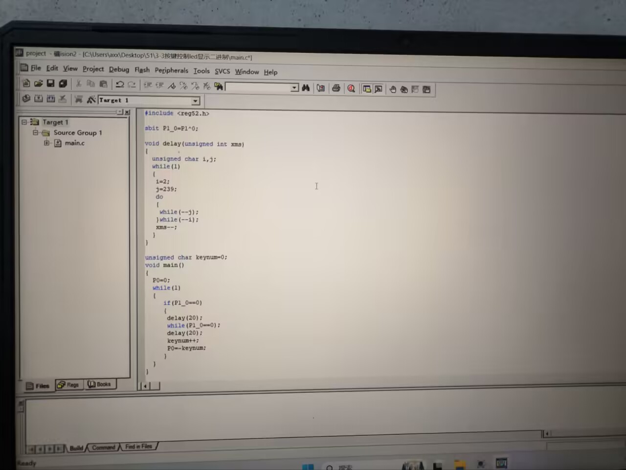

按键控制led实现二进制点亮 按键按下led没有变化

为什么按键按下led没有变化
ID:1144262 发表于 2026-1-6 19:50
电阻改成PULLUP
ID:1166417 发表于 2026-1-6 17:40
对的不应该while(1)的进循环了
ID:161164 发表于 2026-1-6 16:42
