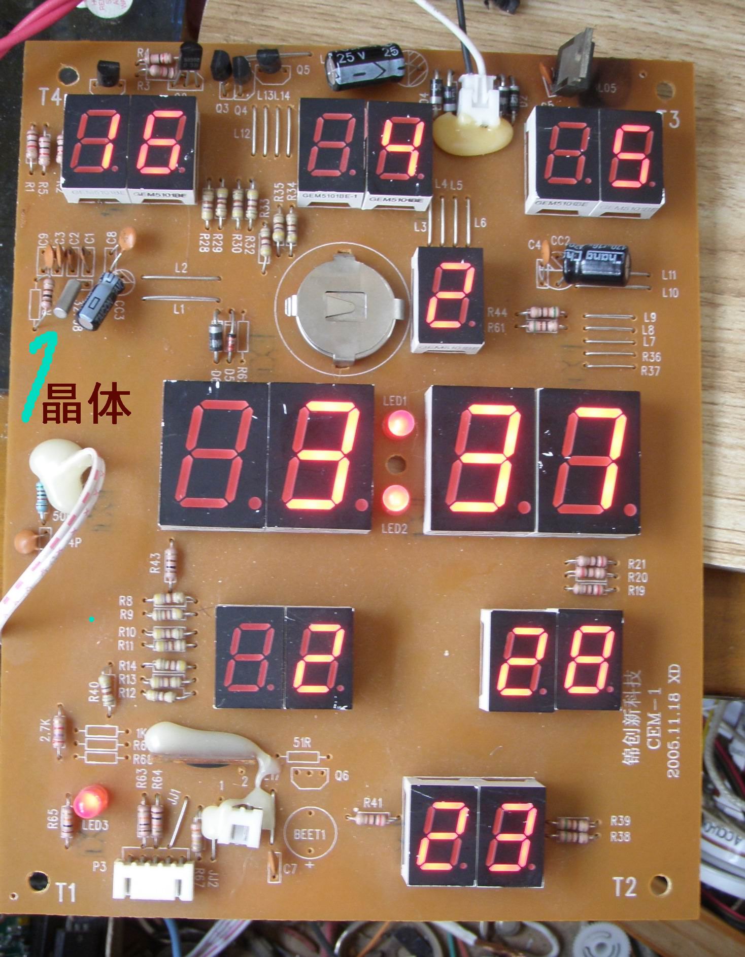

数字钟每天慢1-2秒怎么办?

只有换晶体一个办法吗?

“又要石英钟便宜,又要它走时精准,这可能吗?”-----------------石英钟比机械表便宜准确度高得多,这不是事实吗?技术进步和一分钱一分货是两码事!彩电比黑白电视便宜,能用一分钱一分货解释吗?我现在认为石英钟准确度的提高晶体是不是准确的32768HZ已经不是关键)我有实际数据说明晶体并不重要环境温度似乎是更重要的影响走时准确度的重要因素。如果人为的制造一个恒温环境不要太精准+-1-2度,即可大幅度的提高准确度有可能吗?(这个恒温环境可以分挡设置例如25度,30度)对于用市电做电源的恒温功耗不是问题(1W即可),,,,,,,,,,,,

“”把秒时基信号尽量搞准“什么意思?搞准?这么容易吗?时基信号主要受温度影响能准到什么程度?我们讨论在一般环境温度下一般32768的晶体没有特殊补偿的情况下石英钟能达到怎样的准确度!我有两个相同振荡电路的石英钟同地点同环境同电源使用,一个误差不到0.1秒/日,一个误差1-1.5秒/日。换过晶体没什么效果,倒是改变谐振电容效果明显。可以这样认为吗:还是你说的把时基信号搞准。现在我觉得影响准确度的主要原因还是温度!至于8250晶体没什么根本的突破,单片机也是隔靴搔痒,(根据经验修正)。因为核心振荡电路没变!

我相信石英晶体振荡器的评率稳定性很大程度上受温度等因素影响,而且难以克服,“”单片机轻而易举解决”?没那么容易,效果也不一定如何?从根本上解决准确度问题稳定频率难度很大。或许也是电波钟自动校时产生的原因?根本问题还是外部标准矫正,我用最原始的办法改便谐振电容,运行4个月平均误差已经到0.12秒/日,比较满意了

实践证明此法效果显著!

单片机靠软件修正?标准来自哪里?还得依靠外界信号矫正吧?那就不是单纯的32768晶体震荡的准确度了。我把2个谐振电容从22P减小到18P经过4个月的观察日平均误差大约0.125秒,误差大大减小!廉价的数字钟表达到这样的准确度已经很不错了(没找到16-17P的电容,如果换成16-17P电容准确度或许还会提高?)多花钱不是什么问题都能解决的唯一途径。我们讨论技术问题不涉及经济问题。

实践证明:我把22P的电容改为18P以后误差由1-1.5秒/天降到0.1-0.2秒/天。已经2个多月了。
