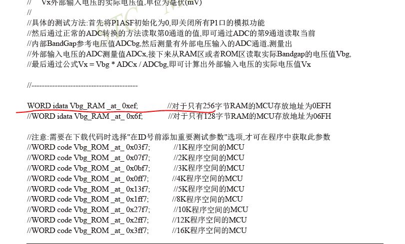

ID:891686 发表于 2026-1-5 22:09
samxon 发表于 2026-1-5 11:12
STC15W408AS 读取0xef  的值为0x04D7, 明显是 1239mv,这个应该怎样处理。谢谢。
假设 0x04D7 (十进制:1239) 是间隙基准源的电压值 (1239mV),则读取这个电压值的代码可以改成:
  1. float read_bandgap_voltage()
  2. {
  3.                 unsigned int bg_voltage;
  4.                 bg_voltage = *(unsigned char idata *)ID_ADDR_RAM << 8;
  5.                 bg_voltage |= *(unsigned char idata *)(ID_ADDR_RAM + 1);
  6.                 return (float) bg_voltage / 1000.0;
  7. }
这段代码应该就能得到间隙基准源的电压值为 1.239V ,与典型值 1.25V 相比,这个值的相对误差为 0.88%,是个合理的值。
“adc_val 值是 0x02” :这个数据应该是双字节,所以这个数据是有问题的。假设完整的数据是 adc_val = 0x0102 (十进制:258),则电源电压的值为:1.239V * 1023 / 258 = 4.9128 V 。
即 adc_val = 0x0102 是在 Vcc = 4.9128V 时,测量间隙基准源电压所得到到 ADC 读数。
参考 11# 的说明。
STC15W408AS 读取0xef  的值为0x04D7,你凭什么说 明显是 1239mv。你根据什么理由或资料证明地址0xef 里的数据是内部参考电压值?STC15W用户手册哪里有此说明?官方示例程序也没有类似应用。不可能凭空找一个数据就能得到正确结果。
ID:705846 发表于 2026-1-5 11:12
WL0123 发表于 2026-1-4 16:37
STC15W408AS的EEPROM共有10个扇区,各扇区首地址分别为0x0000、0x0200、0x0400......。BGV就2个字节的数 ...
#define ID_ADDR_RAM 0xef                                //BandGap地址
unsigned int read_bandgap_voltage(){
        return (*(unsigned char idata *)ID_ADDR_RAM <<8) |*(unsigned char idata *)(ID_ADDR_RAM + 1);

ID:1133081 发表于 2026-1-4 16:37
发表于 2026-1-4 12:59
这个读取BGV 的地址为什么不是0xef ,而是0x0000呢
我定义的地址是#define ID_ADDR_RAM 0xef                                //BandG ...
STC15W408AS的EEPROM共有10个扇区,各扇区首地址分别为0x0000、0x0200、0x0400......。BGV就2个字节的数据,只要没搞错你爱存哪里都可以。BGV不是凭空来的,必须是此芯片在某特定电源电压下测得的。这与STC8系列有所不同。STC8系列出厂时已将内部1.19V参考信号源电压值保存在指定地址:BGV = (int idata *)0xef;,前者保存的是ADC转换值,后者保存的是电压值,易混淆。后期处理不当会出错。
