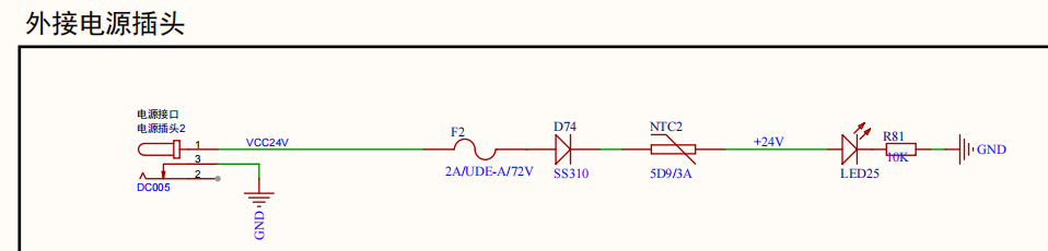

求助  根据大家的帮助我尝试画了一下原理图,从八个继电器减少到三个,SW2是控制K3的,通过SW2控制K3的闭合和断开来决定电路有没有24V电源,所以SW2就相当于整个电路的总开关,SW1用来控制电机正反转,大 ...

今年刚毕业已经入职了,因为学校很差基本上都是课本学到一半就到期末了,再加上老是逃课算是混过来的所以专业知识很薄弱,还好入职的公司重点不在硬件开发上而且领导也不太专业能给我一点学习的时间  ,领导刚跟我说要画八个继电器的时候我也震惊了,以为是可行的,后来看到大家都说很离谱。今年工作不太好找,所以面试的时候对自己的能力过分吹嘘,入职以后才从零补起的,争取自己能快速学会吧

感谢指导!因为材料比较少,只有这一种5V继电器和按键,所以就加了降压模块,其他接线都已改正。目前在恶补知识中,争取早日出师

错得很离谱,你是基础知识严重不行啊,两个轻触按键1脚的5V要改到3脚,否则继电器是一直吸合的,就算改了这样也只能完成按下动作,放开恢复,如果想要保持,就要改用自锁开关而不是轻触按键;就继电器的标识,K3的3脚是常闭触头,2脚才是常开的,也就是说要把3脚的线改到2脚,否则继电器不动作的时候总开关是通电的;作为控制正反转的K1和K2可以考虑合并成一个,当然不改也行,就是触头接法错了,电机的两个脚分别接到K1、K2的5脚,K1的3脚和K2的2脚以及24V接在一起,K1的2脚和K2的1脚以及GND接在一起。看沙发的图就明白了;
如果只是图中的电路,就不要降压模块了,直接使用线圈电压为DC24V的继电器;
外接电源插座的GND必须接插座的2脚而不是3脚。
