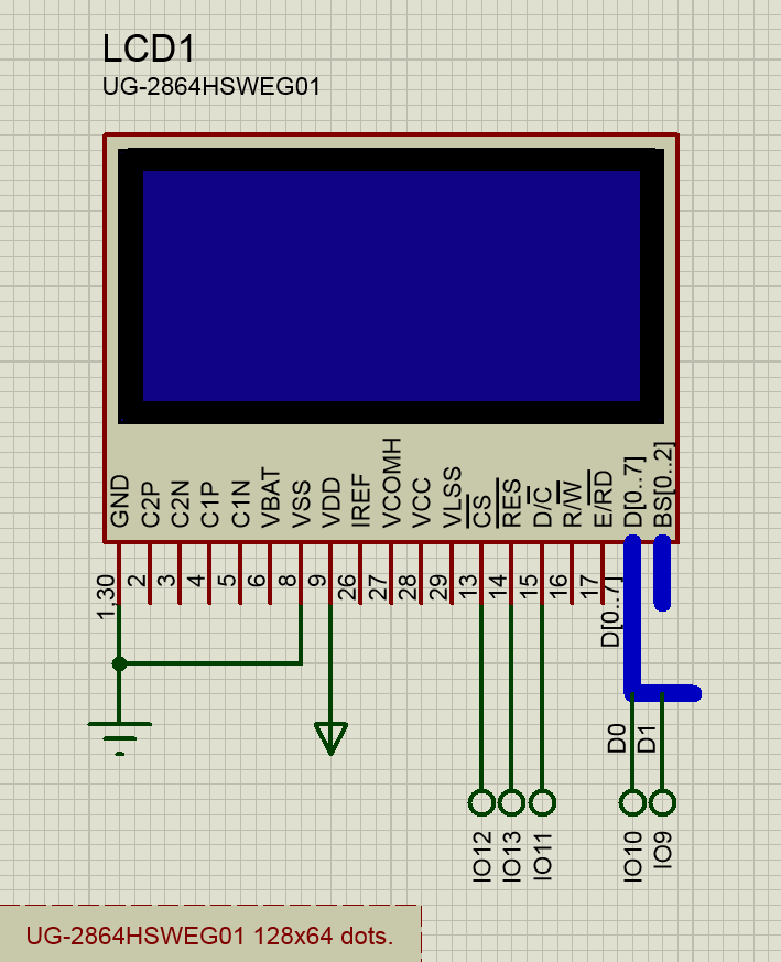

有朋友问如何在Proteus内仿真7线的SPI OLED 研究了一下,成功了 发上来分享分享 第一步先打开例子
