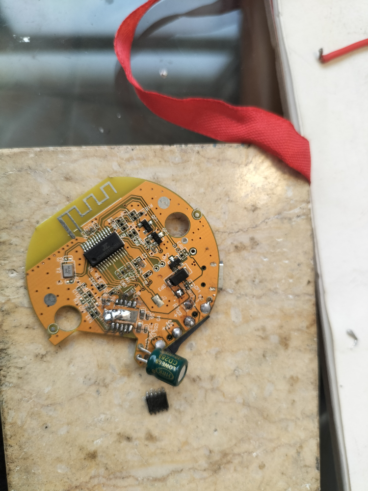

cs5250第五脚直接接地和直接接正极是不是一样的
查看数: 968 | 评论数: 2 | 收藏 0
发布时间: 2026-1-18 10:49
接到个蓝牙mp3 蓝牙模块没坏,喇叭没坏。但就是没声音。疑似功放cs5250坏了 查了一下,一脚和五脚几乎直连,中间连着一个没有阻值的电阻。(当然,之前烧了保险电阻) 自己学艺不精。功放还是请人家拆下来的 cs525 ...
ID:658914 发表于 2026-1-19 14:05
维修证明的确是连着正极,算是悬空负极
