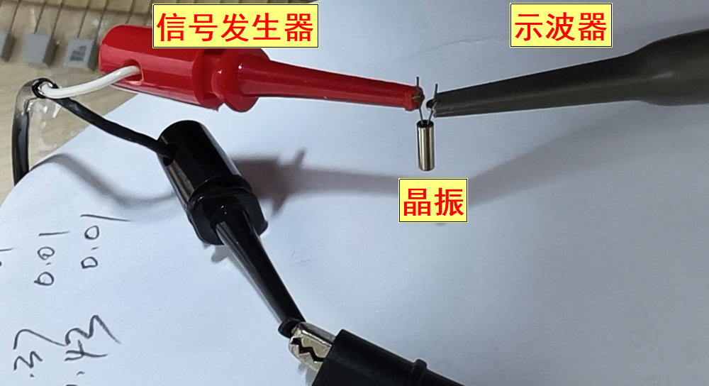

用信号发生器和示波器测量晶振

手里有32.768KHz晶振若干,就想到用信号发生器和示波器测量看看,搭出如下图所示的电路: 当减小或增大频率时,示波器的输出波形幅度则大幅降低,证明了晶振的谐振频率确实是32.768KHz。

原理就是带通滤波器,只允许32.768KHz的信号通过

我也用扫频议进行过测量,但发现测量几MHz的晶振没有问题,而测量几十KHz的却测不出来,可能是扫频议的信号弱,才想到用这个方法,可以加大信号幅度。

文中说了:200mV

我只进行了定性测量,没有记录数据。

晶振串联在信号发生器与示波器之间,当信号频率等于晶振的谐振频率时,晶振的阻抗最小。
