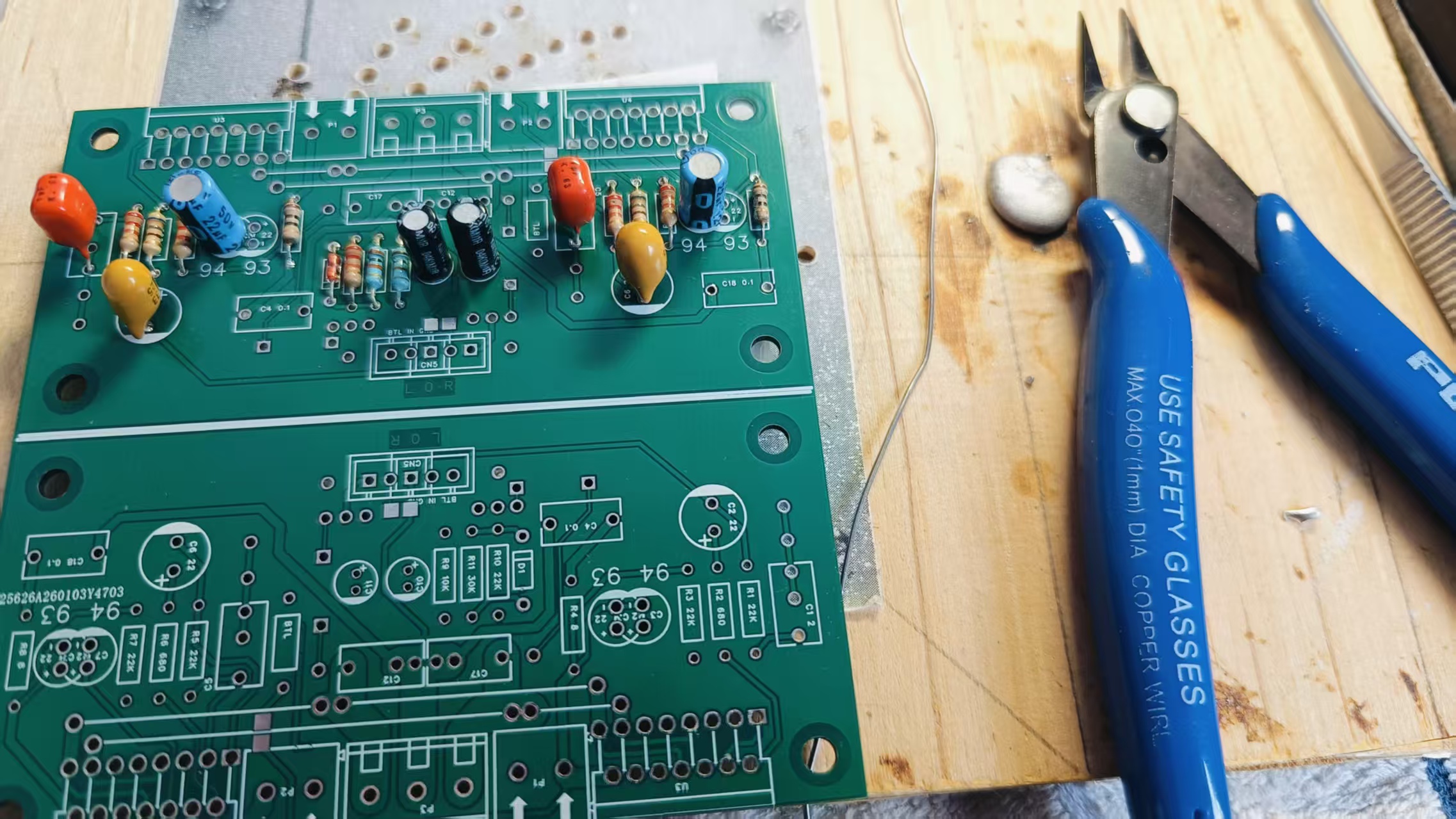

大面积功放板覆铜的答案有图有真相
查看数: 1836 | 评论数: 7 | 收藏 0
发布时间: 2026-1-25 13:36
本帖最后由 白水大虾2016 于 2026-1-26 10:19 编辑 前段时间搞了一款用tda7293、4“可灵活搭配使用小巧的功放板”,由于其大面积敷铜被网友诟病。为验证设计思路用tda9274制作成成品简单描述一下结果:整块板10x5 ...

ID:401564 发表于 2026-1-28 09:27
从来没有说过不能大面积铺铜,人家说的是地线走线要防止信号相互干扰
一般出现这种问题就是,先画其它的线,最后的地线完全通过大面积铺铜和放过孔来完成,这是肯定是错误的做法
也许你这个板不会问题,这只是概率问题
地线一定是按照自己的规划去铺铜的,在mV级电压ADC和音响电路是很重要的
我以前刚刚画音响电路时,对网上这种什么星型接地,多点一地也是嗤之以鼻的,自己交了学费了就老实了

ID:1034262 发表于 2026-1-26 19:19
a399288395 发表于 2026-1-26 10:15
可以大面积覆铜, 别信那些半桶水的。 只是如果数模信号或者大小电流信号,比较多的话, 需要做好KeepOUT   ...
可以大面积铺铜的,但要注意电流路径,输出大电流不要串入输入的地即可。
ID:230500 发表于 2026-1-26 10:15
可以大面积覆铜, 别信那些半桶水的。 只是如果数模信号或者大小电流信号,比较多的话, 需要做好KeepOUT  引导信号地平面的信号路径,最后一点汇入到主电容或主电源的地平面。     你10元5张PCB 哪里做的?
