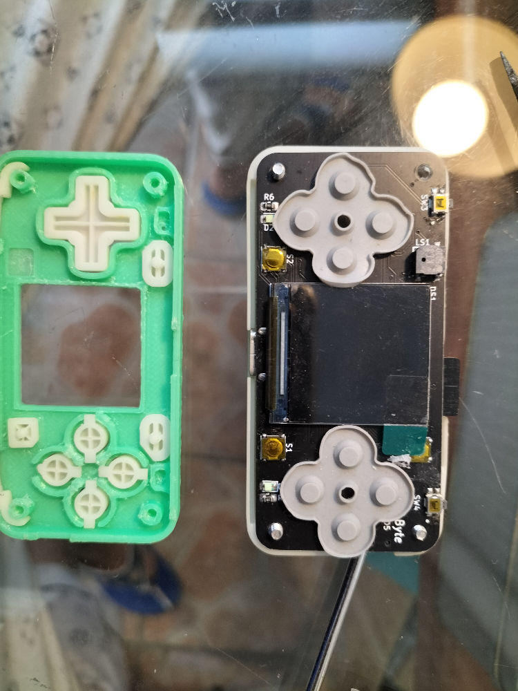

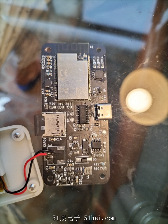

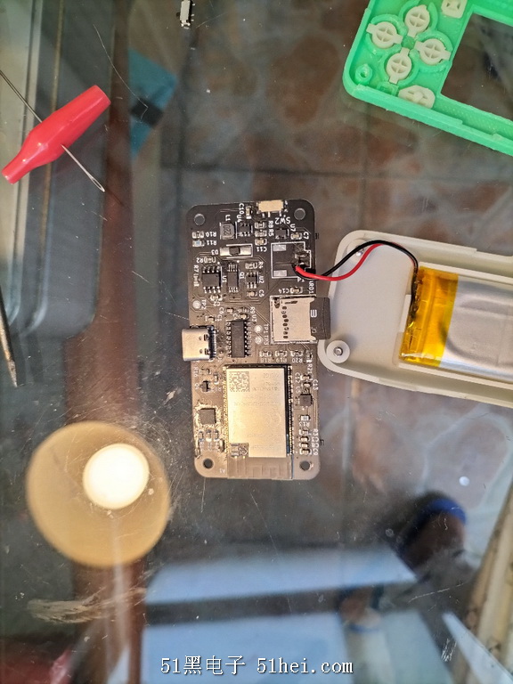

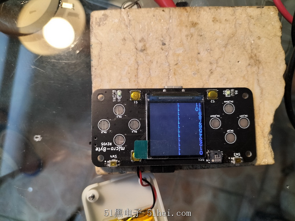

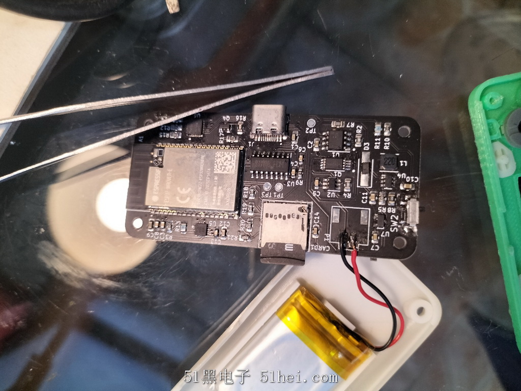

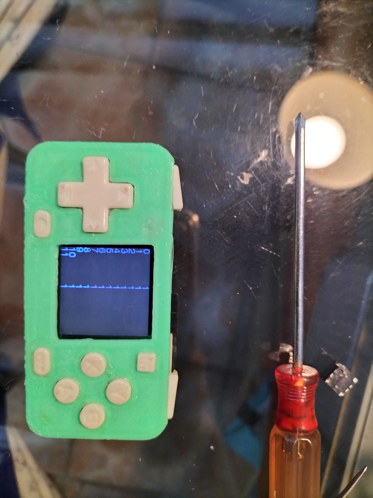

好多年的玩具。开关居然坏了。这种侧贴片开关的确很容易坏。刚好有剩下的开关,换上,又能工作了。 总结。调温烙铁290℃适合比较适合的,拆小零件没问题,也好上锡。温度工具依然是问题,没有风枪。拆个零件只能暴 ...

初步查明自编译从4.1升到5就没法用了,接口定义完全改变,国内只能装5 下载器也不兼容
ID:658914 发表于 2026-1-29 23:05
现在陷入编译死循环 新版本不支持编译 提供的固件不知道如何烧录
