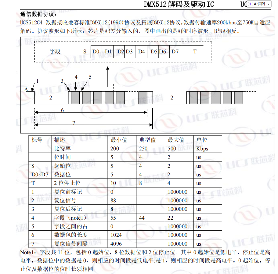

DMX512(UCS512C4),控制器如何对其进行通道部分的写码,具体发码格式是怎么样的
查看数: 1287 | 评论数: 1 | 收藏 1
发布时间: 2026-2-4 18:17
DMX512协议,如何对其写码呢,下面部分已经实现
ID:712097 发表于 2026-2-4 18:17
你发的是通信协议,写码要用写码协议,这个一般厂家是保密的。你有跟联兴科合作的话可以问销售要一份。
