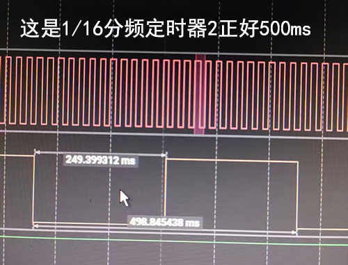

在测试8G1K08A定时器时,发现分频寄存器有很大出入准备4M烧写频率,内部分频1/8。频率500khz. 实际实验,定时器时间都是快一倍,T0计算20ms,实际10ms,T1计算500ms,实际250ms 程序如下: 程序很简单的, ...
