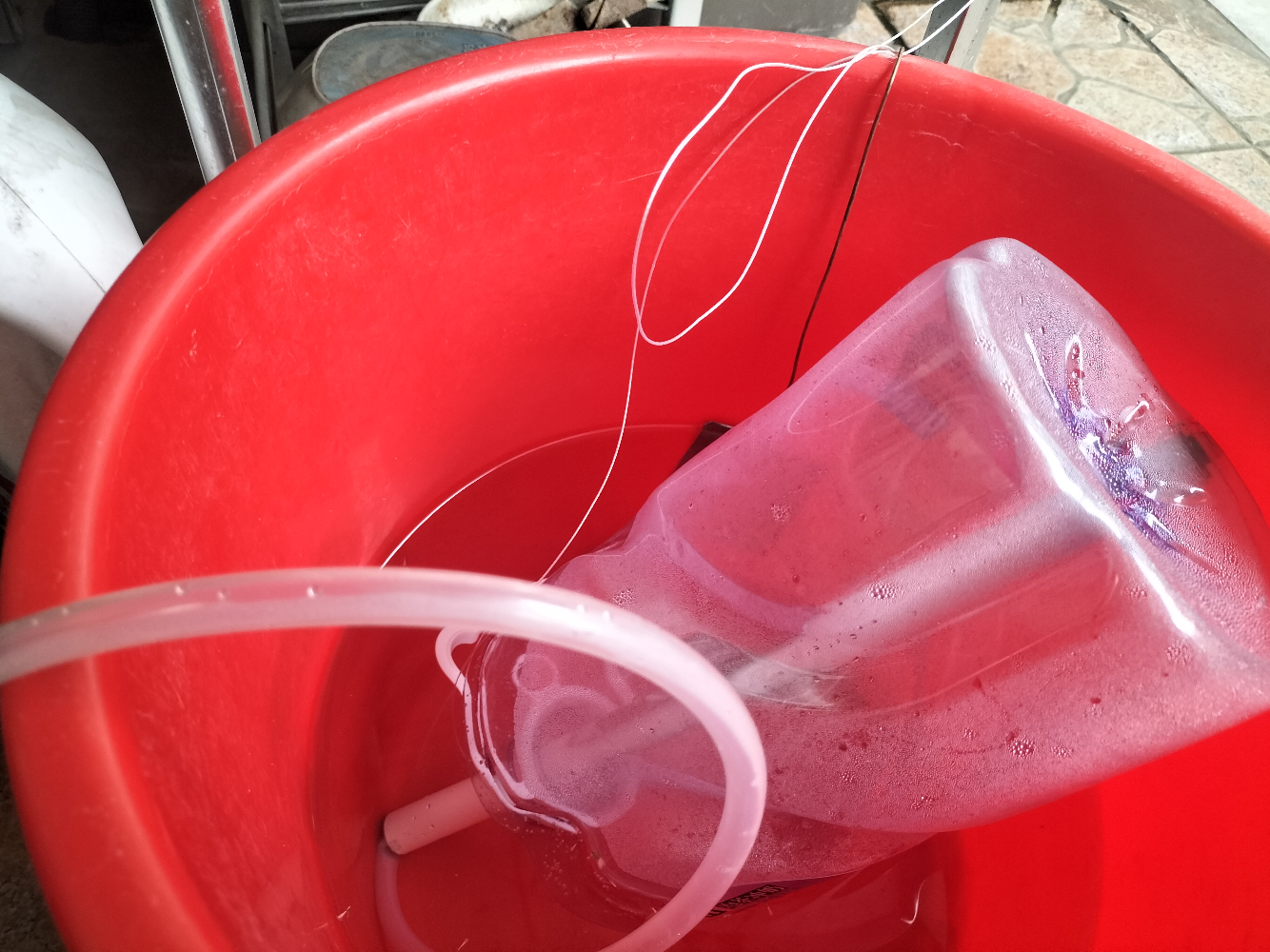

12岁的把戏。电解水装置,电极304不锈钢片。

材料: 5米软管 水桶一个 百岁山水瓶4.5L一个 联塑管一段 导线若干米 15v变压器。整流(可以买现成12v开关电源) 304不锈钢片两片 连接不锈钢线两小段。 反应效果不是很明显。电解水装置运行一晚上,工作正 ...

缓慢反应,效果达到了
加一点苏打粉试一试

效果如何呀?
缓慢反应,效果达到了

效果如何呀?
ID:1110477 发表于 2026-2-18 05:56
以前有铂铑合金丝,做过电解水,一点也不腐蚀电极
