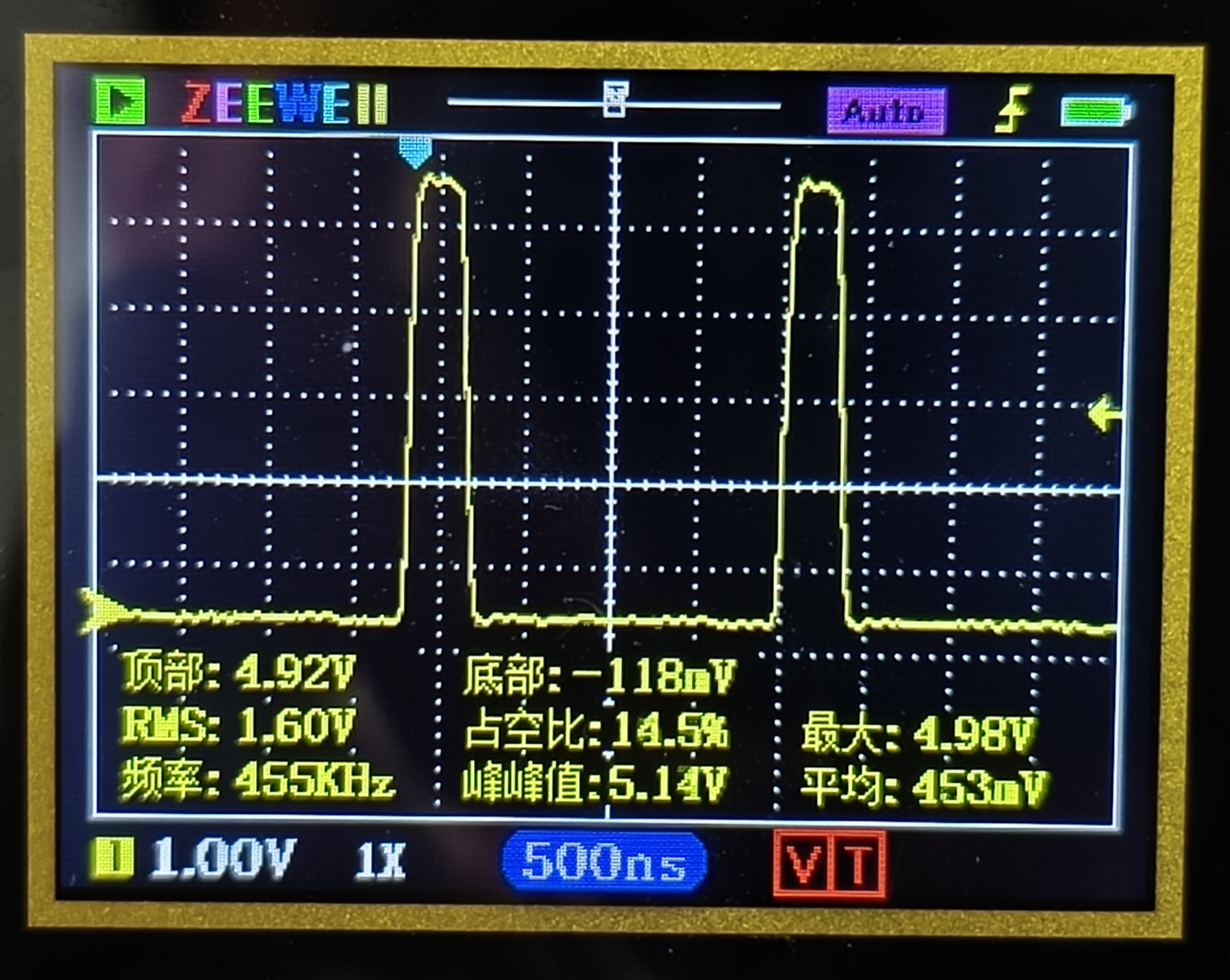

求助:STC8G1K08A SPI模拟WS2812单总线,电平时间不符合预期
查看数: 1316 | 评论数: 6 | 收藏 1
发布时间: 2026-2-23 16:56
最近想试试用SPI模拟2812彩灯的单总线,理论上是可行的,因为SPI的特性是MOSI和MISO都是不归零码,只有需要改变的时候才改变,不会归零。理论上是可行的。 于是我就根据STC的手册写了简单的测试程序,手册给的很清 ...

ID:1155837 发表于 2026-2-24 16:43
coody_sz 发表于 2026-2-24 11:59
你可以去STC官方论坛看看,他们有完整的程序,SPI驱动WS2812的,其实2812只要保证高电平时间在一定范围就可 ...
我就是看了,不然都不知道MOSI空闲会输出MISO电平。
但是实在是搞不懂为什么这51单片机,怎么在24mhz下,主循环回跳都要整整200ns
ID:1034262 发表于 2026-2-24 11:59
你可以去STC官方论坛看看,他们有完整的程序,SPI驱动WS2812的,其实2812只要保证高电平时间在一定范围就可以了,用于识别数据0或1,低电平只要不超过50us就不会复位,控制在30us之内为好。
