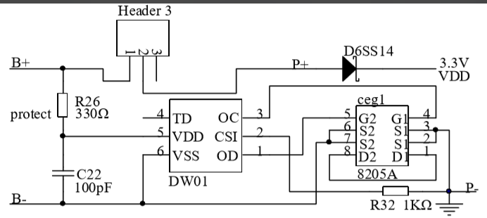

DW01和8205哪个图是正确的?
查看数: 47 | 评论数: 2 | 收藏 0
发布时间: 2026-2-25 10:42
这2个图是DW01+8205的电池保护电路。图中一个是OC接G1 OD接G2 ,另一个是OC接G2 OD接G1。哪个接法是正确的,还是都正确?有没有一个芯片把二者集成的型号。
ID:69038 发表于 2026-2-25 17:50
原则上8205的两个NMOS管是有顺序的,因为DW01的OC/OD两个脚,一个是过充断开,一个过流断开,有必要认真看看手册上的接法。。
单个芯片集成3个IC的也有,很久以前也是因为不清楚OC/OD的关系,才选用的
ID:883242 发表于 2026-2-25 16:02
两张图是一样的,因为8205两个管子完全等价。
