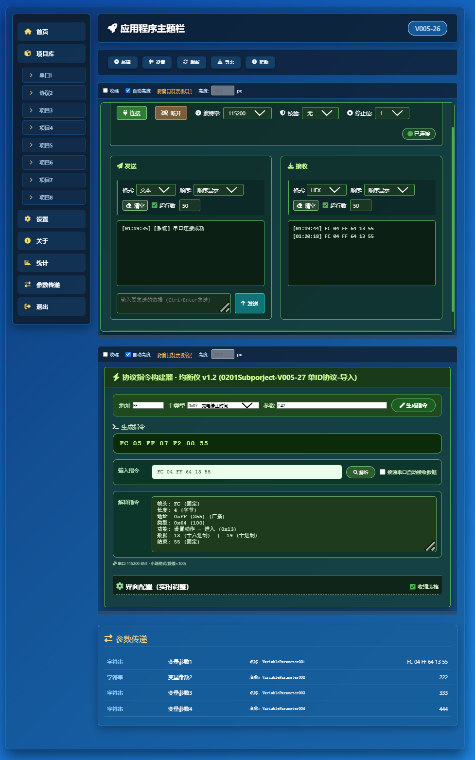

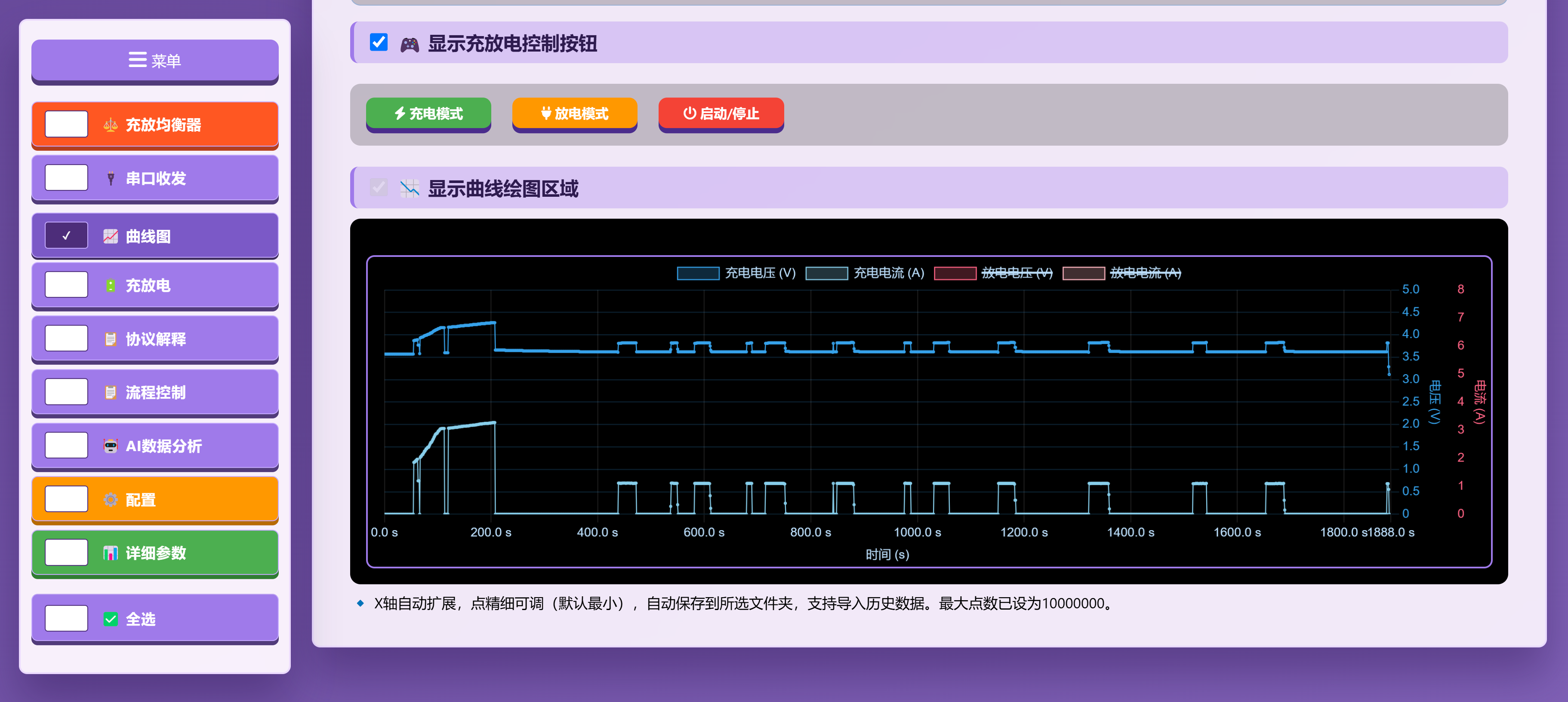

以前,总是被上位机的繁杂编程卡住。 想做自己的串口上位机,是一件非常困难的事。 但,这短短的一个月左右,用AI编程,去加速的进化和出结果。

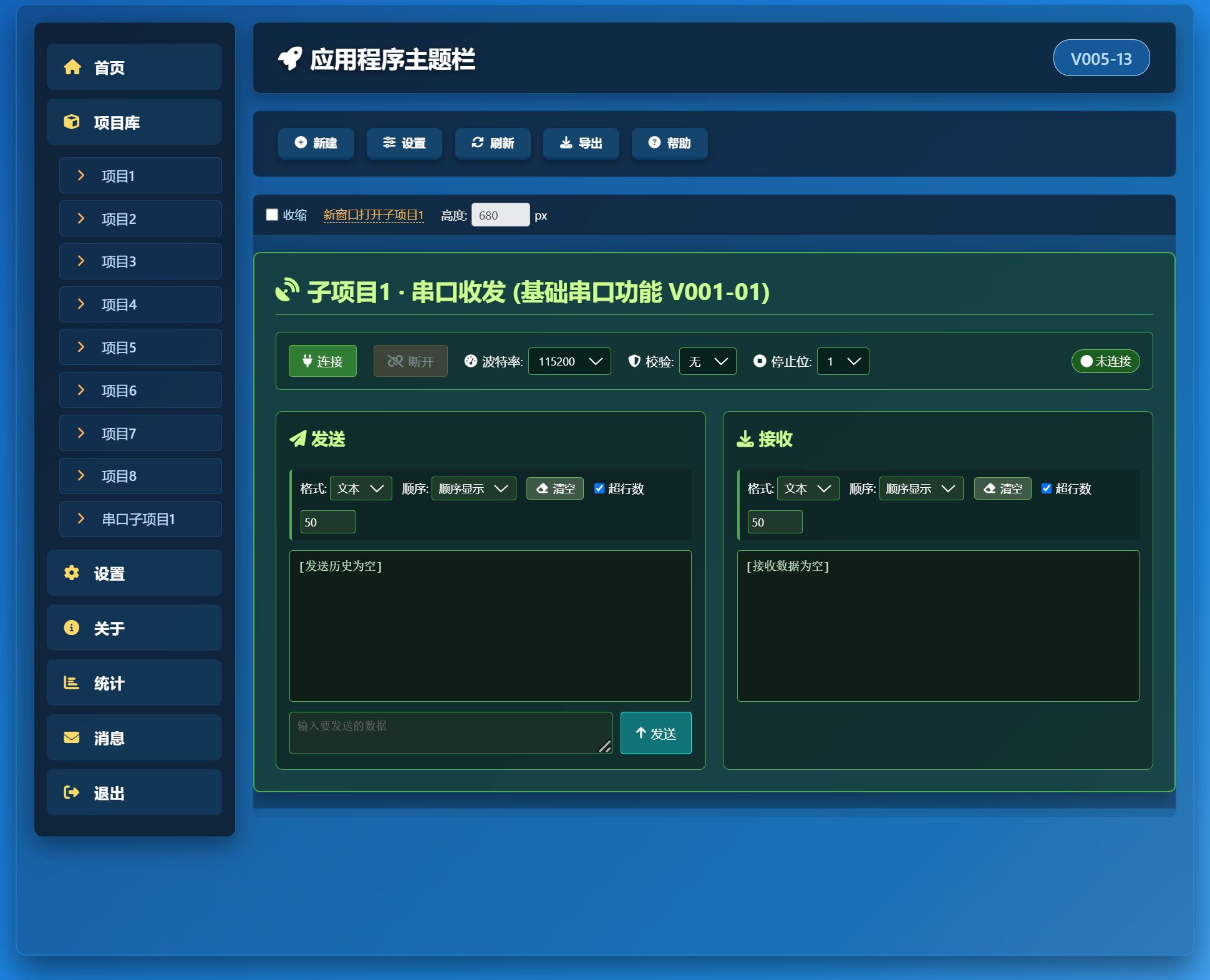

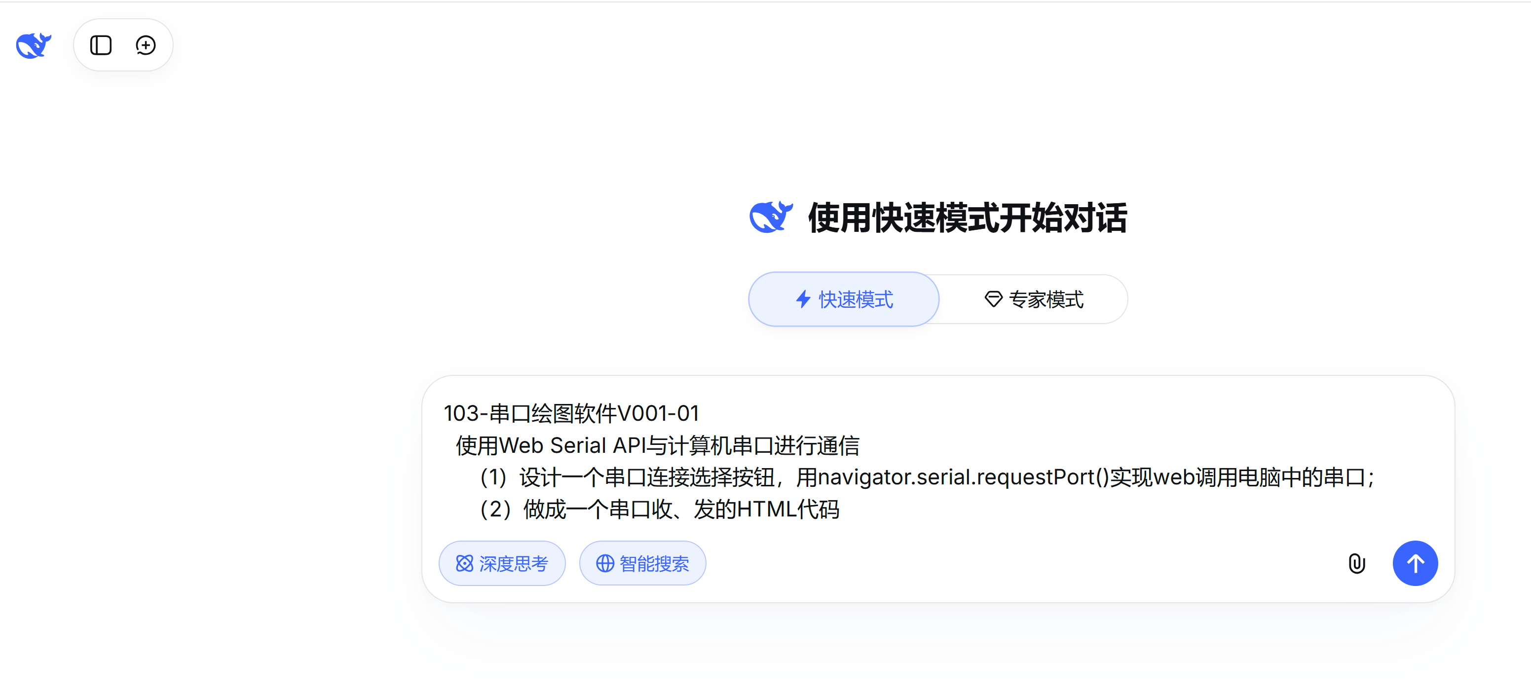

2、简单的来说,打开deepseek网页版,输入几句话:
103-串口绘图软件V001-01
  使用Web Serial API与计算机串口进行通信
    (1)设计一个串口连接选择按钮,用navigator.serial.requestPort()实现web调用电脑中的串口;
    (2)做成一个串口收、发的HTML代码
deepseek就会自动跑出一段可马上执行的HTML代码,
你可以在浏览器上直接运行。

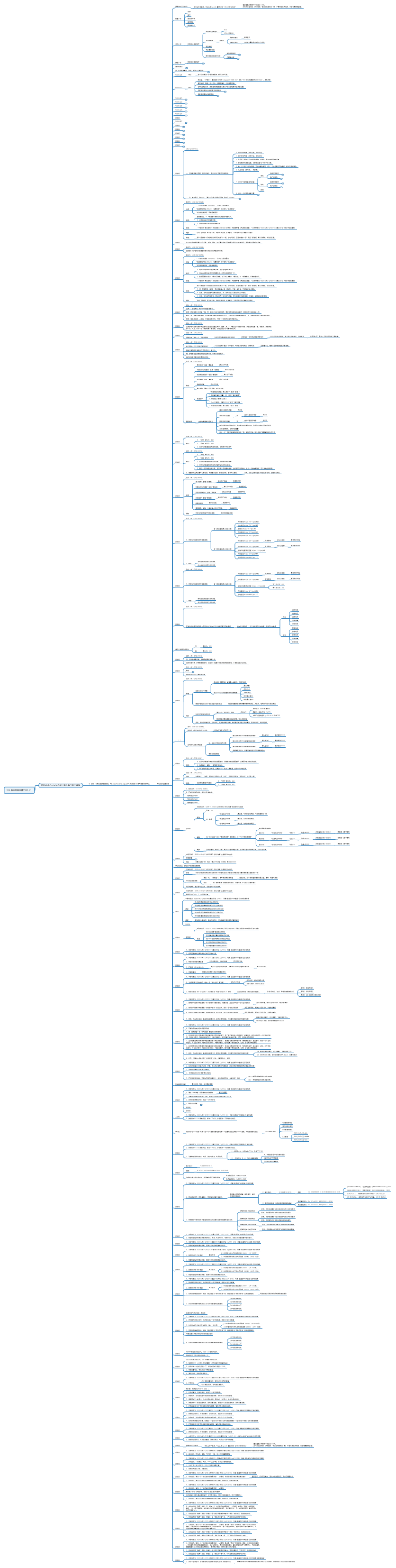

没有什么不可以分享的。只是有时,忙不过来,没有时间整理。
而且,要分享什么内容,有很多的,编程思路,思维导图,,,,编程细节,不同的AI编程之间的配合使用,,,,,,,太多细节,很乱,有人问具体的问题,就有具体的回复,

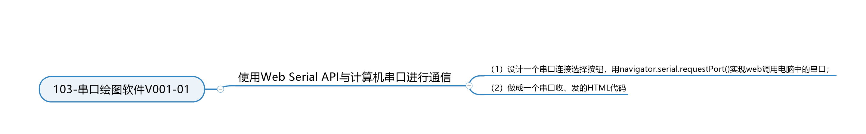

从这句话开始
103-串口绘图软件V001-01
    1、设计一个串口连接选择按钮,用navigator.serial.requestPort()实现web调用电脑中的串口;
    2、做成一个串口收、发的HTML代码
