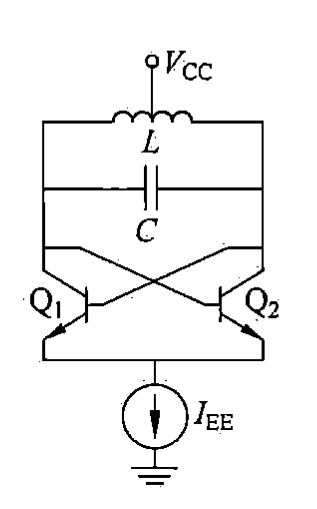

    我抄别人的电路原理试着做了个基于下面这个差分对负阻型LC振荡电路,图画的很烂拿不出手就不讲了。焊好板子后出现自激的问题,就是将两个电感L直接用导线代替使电路工作在静态下,电路自激会有一个幅 ...
ID:1066092 发表于 2026-3-7 09:20
多加旁路电容暂时正常,结了。

hisun 发表于 2026-3-3 22:36
多谢,原理大概知道点,就是不知道我这个在低频才几K赫兹振荡怎么出现自激造成无法起振.也不知道该如何消 ...
不是这电路“自激”了,而是这个电路的参数本来就是振在这个频点上。
这种电路特点就是很容易起振,上电就振。
你所说的“自激”,其实也是振荡的一种,是“自由振荡”,不受控的。振荡频率随时在变。。
ID:69038 发表于 2026-3-3 23:58
几K赫兹?LC电路振出几K?那这个电路用不上了。你要用“更标准 ”一点的“多谐振荡电路”
无稳态多谐振荡器

多谢,原理大概知道点,就是不知道我这个在低频才几K赫兹振荡怎么出现自激造成无法起振.也不知道该如何消除自激,人家的电路板看着好像也是很随意地拉了几根线没咋处理而我使用贴片从新画了做着试就自激了呢?我不是抄板也不是破解,这个的电路图杂志上有完整的,电路板网上也有图片.我是复刻尝试它是怎么实现的.
