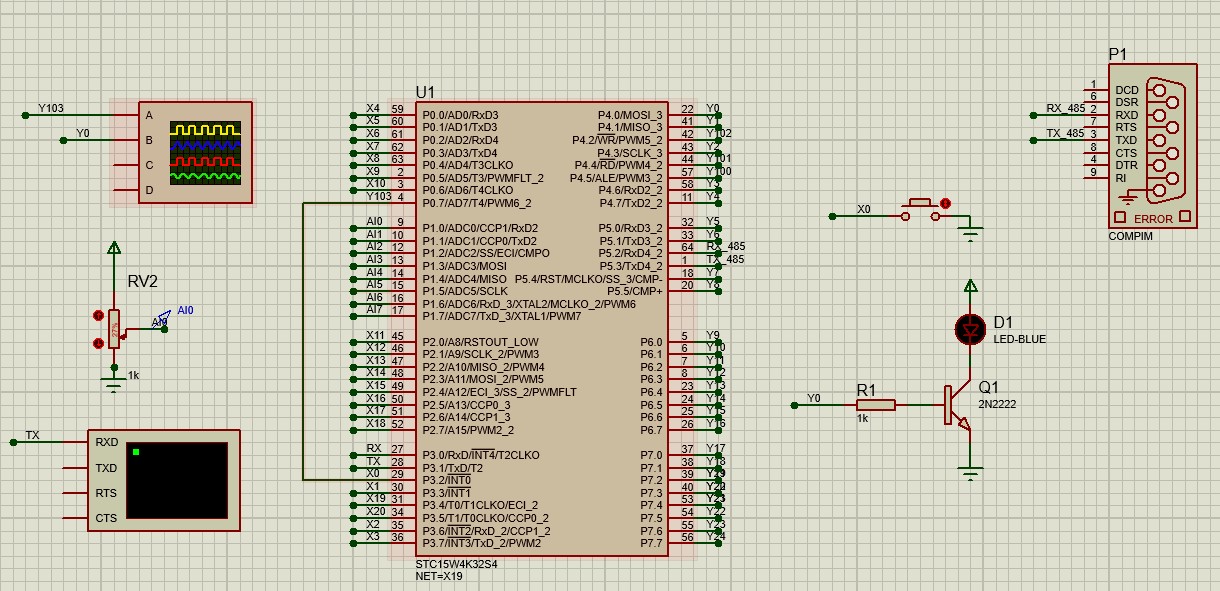

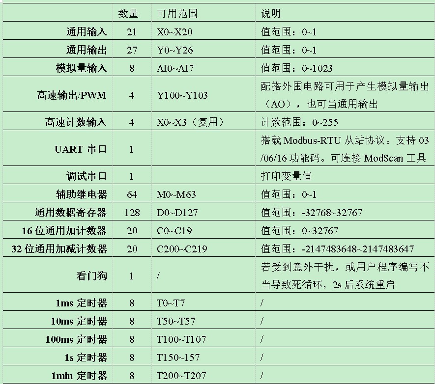

用51做了个 PLC:X、Y、高速计数输入、高速输出、Modbus等直接用,超低学习成本
查看数: 3770 | 评论数: 26 | 收藏 13
发布时间: 2026-3-3 08:41
本帖最后由 qsssuv 于 2026-3-14 16:40 编辑 大家好,我是一名嵌入式开发者。一直觉得工业 PLC 价格高、定制难,于是决定用 51 单片机从零做一个小型 PLC。现在已经实现了DI、DO、AI、AO、高速计数输入、Modbus R ...

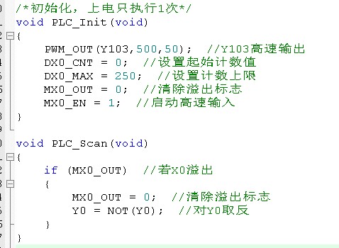

【高速计数输入】
需要用到特殊辅助继电器、特殊数据寄存器,这里使用了一看就明白的变量值。
使能高速计数输入X0,注意使能后,请勿将其用作通用输入接口:
  1. DX0_CNT=0;  //设置起始计数值
  2. MX0_OUT=0;  //清除溢出标志
  3. DX0_MAX=100;  //定义设置上限
  4. SET(MX0_EN);  //启动
停用高速计数输入X0,停用后,可用作通用输入接口:
  1. RST(MX0_EN);  //清除使能。除非用户手动清除计数值DX0_CNT,否则启动后继续计数
当起始计数值DX0_CNT达到设置上限DX0_MAX,溢出标志MX0_OUT会置1,并且DX0_CNT从0开始。需要用户手动清除溢出标志MX0_OUT。
需要注意,受限于MCU的性能,若值范围为0~255,则计数的设置上限,以及起始计数值,设置时均不可超出此范围。
若需要使用高速计数输入X3,将以上代码中的X0修改为X3使用即可。

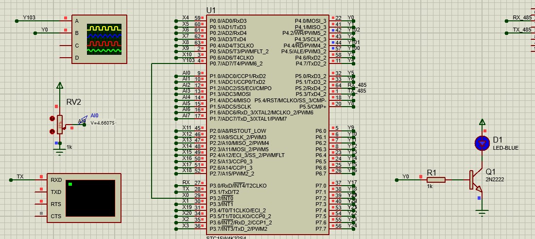

ID:353115 发表于 2026-3-3 17:33
这里放上proteus的仿真(需要8.15版本)、工程(内含设计说明书)。
