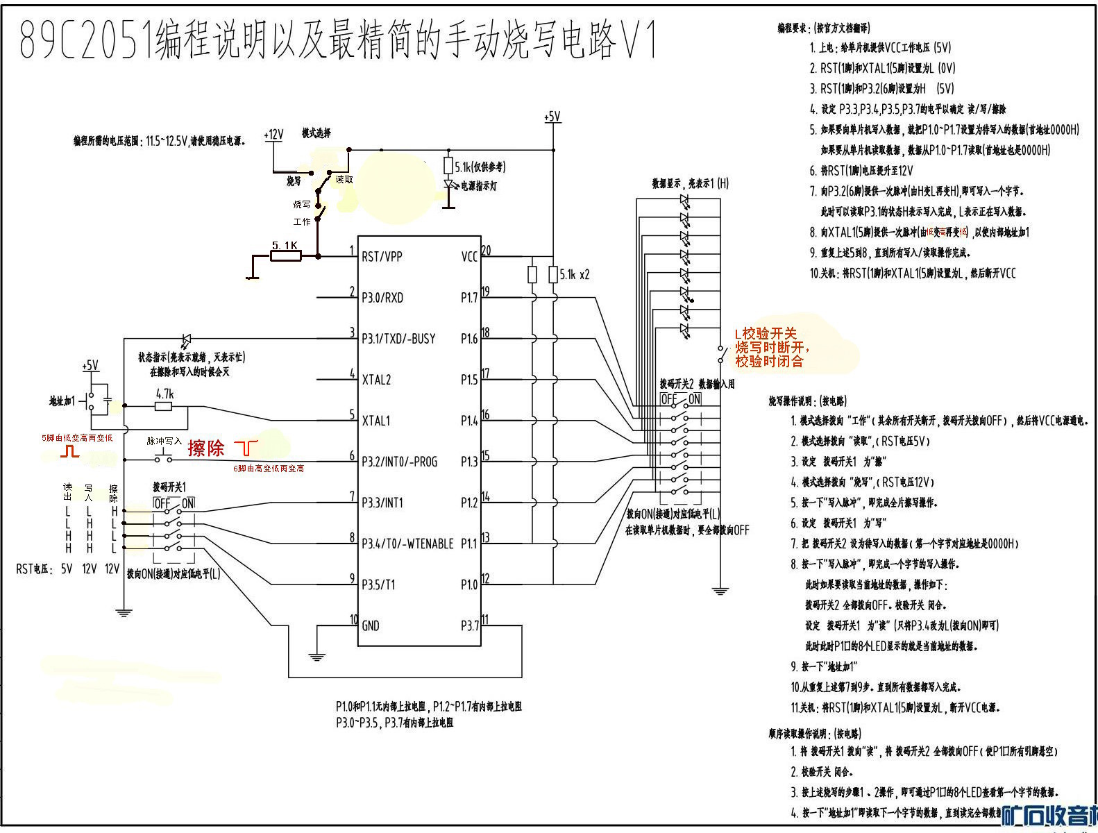

不用电脑              对,的确不用电脑。
不用编程器          不对,那个东西本身就是编程器,只不过是“半自动”的。
不要计算机语言    不对,用的是汇编语言,准确说是51系列单片机的汇编语言,然后是人工翻译成二进制码(就是一堆0和1),之后才烧写的二进制码。

那个最简电路是为了满足你“手动编程”的愿望。如果用上晶振,你就无法“手动”完成了。
然后最简电路只是为了给单片机“烧写”软件,AT89C2051要运行“软件”,得给他补充外围电路(晶振,复位)。
这种基础的问题,但凡你之前用点心也不至于现在才问出来。

“”不借助电脑,把程序写纸上。(这才是正儿八经的手动编程)“”---------------如此说来也算编程?(烧写模式)?如果烧写完成后检验模式无误后下一步就是运行”软件"了?这里的"软件“是指什么?我那板子上根本就没有晶振呀?就是靠地址进位完成运行的。(手动或自动)

“”把他自己随意编的数据写进单片机了,然后还能读出来,读出来是用8个LED显示。
如果他写进去的是单片机能运行的固件,那就是正常的单片机烧录了。--------------------------------------确实是这个意思(随意编的数据,比如各种“流水灯”)!用8个单片机输出端读出来的。哦!因为我写进去的数据单片机不认识。单片机不能运行。我怎样写进数据单片机才能认识逆呢?那就需要单片机先要装进软件(程序)吗?--------“”因为单片机裸芯片什么也不能干”这样理解对吗?

不是的,他已经会手动烧写了,只是他对自己在干啥还缺乏足够的认知。
关于手动编程,他最初是看了“89C2051的手动编程_吴伟江”这个文章(见附件)
文章介绍的是个半自动的烧录器,用了555还有几个数字逻辑芯片,线路其实比较复杂的,他没做。
然后我给他画了最简手动编程电路 (见附件)。里面切换烧录,校验,地址以及脉冲输入等操作,全都是人工用实物开关完成。
然后他就用那个最简手动编程电路,把他自己随意编的数据写进单片机了,然后还能读出来,读出来是用8个LED显示。
目前他一直在“编程”(烧录和校验)这个环节转圈圈,单片机对他来说还是个黑盒子。
