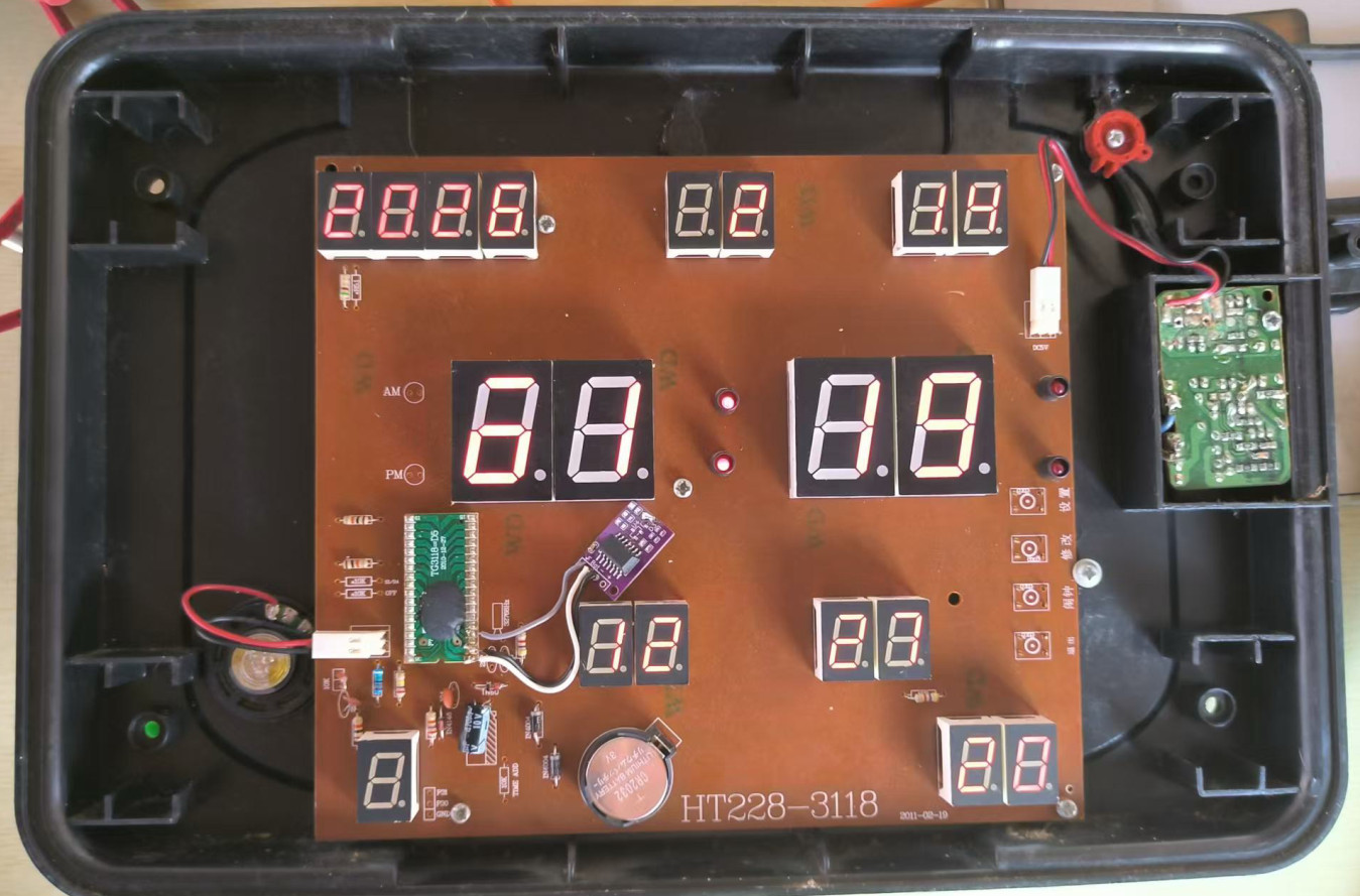

手上有几个RX8025,打了几块板子,因老家的宏泰万年历每年慢5分钟左右,老人又不懂设置修改时间,乘回家过年之际就动手改了 拆机拆下32768晶振和两个电容,找好供电接口(5V电源通过两个二极管降压到3.3V给控制板 ...

3V是纽扣电池的电压吧。
纽扣电池抠了,电解电容缓存的电压

你这个万年历,年份最晚到哪一年?
我之前遇到年份好像是只能到2019年,主控型号好像是T2488?记不太清了。然后我买了个新的主控,跟原来的封装不一样,然后费劲割线飞线给换好了。
