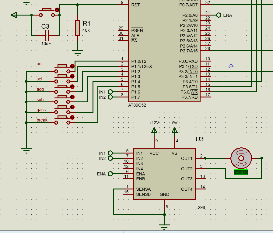

有没有哪位师傅带带我做自适应巡航系统仿真? 做了好几天了,现在在调节电机转速,但是好难啊。正好多天都整不明白,仿真不出来

刹车不接到中断口上,怎么可能生效?那还不如写到键盘程序里,取消中断呢。
没看到保持速度的传感器,不太懂这个部分的原理。

使用啥电机啊,难在哪呢?发个目前成果给见识一下呗。
就是免费教学百问必答从零做起的那种,啥电机得问你呀
