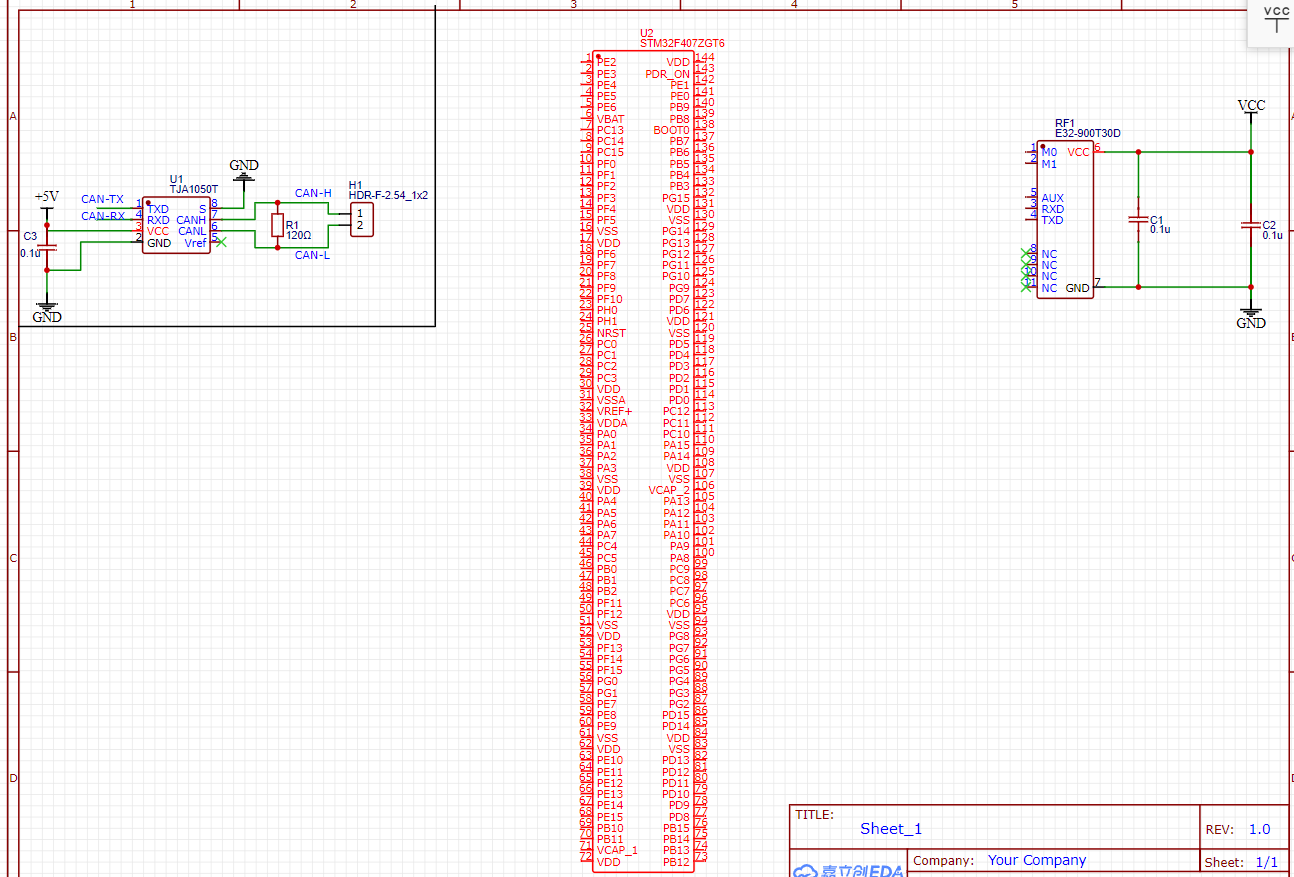

想做一个无线数传,不太清楚STM32F407ZGT6的原理图该怎么话,引脚图怎么看在线求解答

这个很简单, 几句话就清楚了:
你是用的 EBYTE的模块吧, 里面LORA驱动已经全部做好了, 所以你根本不需要知道LORA 的原理和开发。
这个模块是透传的 , 就是 说 等于 用串口线直接连接。
比如, 有个串口的 语音模块 , 本来 接在 MCU 的 Uart1 上 工作正常; 那么 你就把 LORA模组同样接在 Uart1 上 就可以了。 对端 把另一个LORA 同配置模组,接在 语音模块上 , 就和原来直连一样的工作。
至于 硬件 , 407有很多 Uart ,自己选一个吧。
比如 A9/A10 Uart1 , A2,A3 UART2 , B10,B11 Uart3,  ... 随意。
