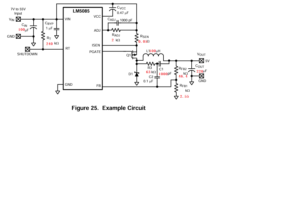

请教一下,我想做一下电路,实现24V 或 48V输入,输出24V,输出电流1A。也就是输入电压有可能是24V,也有可能是48V。请问这样的电路要怎么做呢,是否能用LGS6302这样的升降压芯片实现。

24V输入如果想做24V输出 ,设计思路降压加平压方式 ,降压要有压差,24只能降24V以下: 1.设计一款输入电压检测 。如果输入大于25.5V关闭平 压,启动升压。2.如果低于25.5V关闭升压,采用平压;3.电压检测电路 有很多种 ,如果用单片机控制会更好做

手册里写功率管使用MOS管支持100%占空比的。基本上可以做到mV级别的押金

一个BUCK芯片即可实现,要求芯片内部是P-MOS输出,支持100%占空比,24V输入时会有一点压降,基本不会影响的 ...
什么型号可以实现基本零压差?

网上有很多BUCK芯片即可实现,国产的也很成熟了。有的输入可以达到100多伏PWM降压。

一个BUCK芯片即可实现,要求芯片内部是P-MOS输出,支持100%占空比,24V输入时会有一点压降,基本不会影响的。
