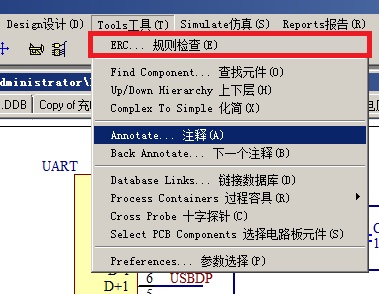

已经设计好的底板,由于设计时随意添加新零件,造成编号混乱无序,有些编号重复,上贴片机时必须重新排列否则混乱,比如这样: Bill Of Material For YINXIANG-SMALL-2026-NEW-6.PCB On 18-Mar-2026 at 02:54:55 ...

ID:1133081 发表于 2026-3-19 07:42
原理图设计完成后必须使用规则检查,排除重复、错漏。
ID:1133081 发表于 2026-3-19 07:34

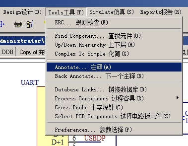

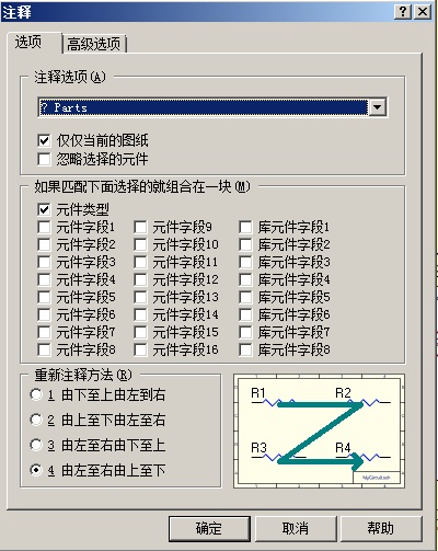

系统可以自动生成编号,只要设置好规则,基本可以满足要求。但想要精确按自己意图排序除手工外别无它法。

ID:1109793 发表于 2026-3-19 07:27
复位,然后重新批量设定,但是也不是很规律
贴片机没问题啊,直接导出表格交给贴片机软件处理就好
