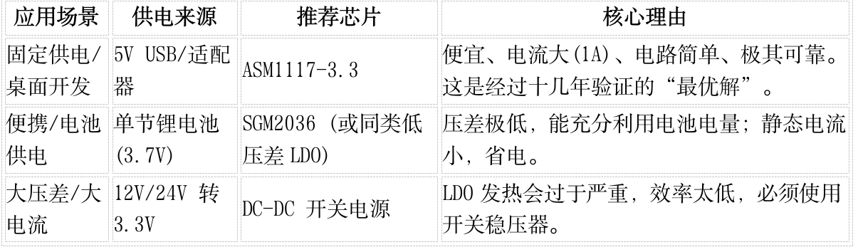

各位电子爱好者、工程师朋友们,大家好。     在嵌入式开发的世界里,有一颗芯片堪称“传奇”。它便宜、好买、电路简单,从我们上学时的第一块开发板,到如今随处可见的小家电、路由器、机顶盒,它的身影 ...

锂电供电时,662k用得多。
