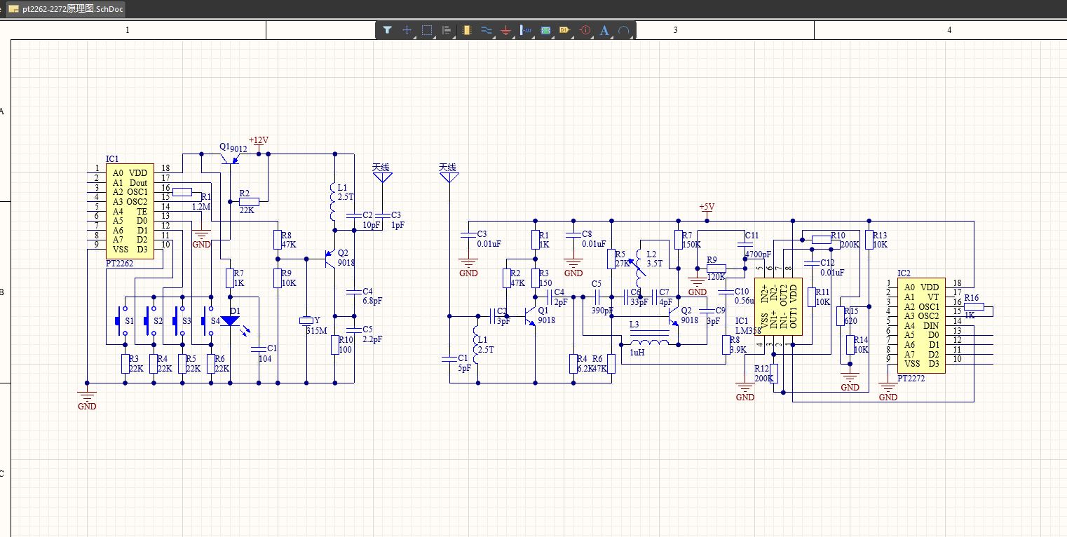

关于PT2262晶振的问题
查看数: 952 | 评论数: 4 | 收藏 0
发布时间: 2026-3-23 21:28
如图:这是我在这个论坛找的原理图,图里的Y是315MHz,应该是普通晶振,我想换成声表晶振350MHz,主控换成PT2264,去掉电感,应该怎么修改电路?因为不太懂射频类电路,芯片好像也比较老了,资料不多,所以在这里请 ...
ID:1034262 发表于 2026-3-25 12:15
这种老方案电路太复杂了,现在的超外差收发芯片,简单又便宜,还省电、可靠。
ID:584814 发表于 2026-3-25 09:30
市面上买成品的也就几块钱,晶振同频随心换。
ID:582276 发表于 2026-3-23 23:56
发射部分就一个电容三点式振荡电路。图中9018是画错了。L1可以采用环形天线代替,可以参考一下433的无线遥控器。
