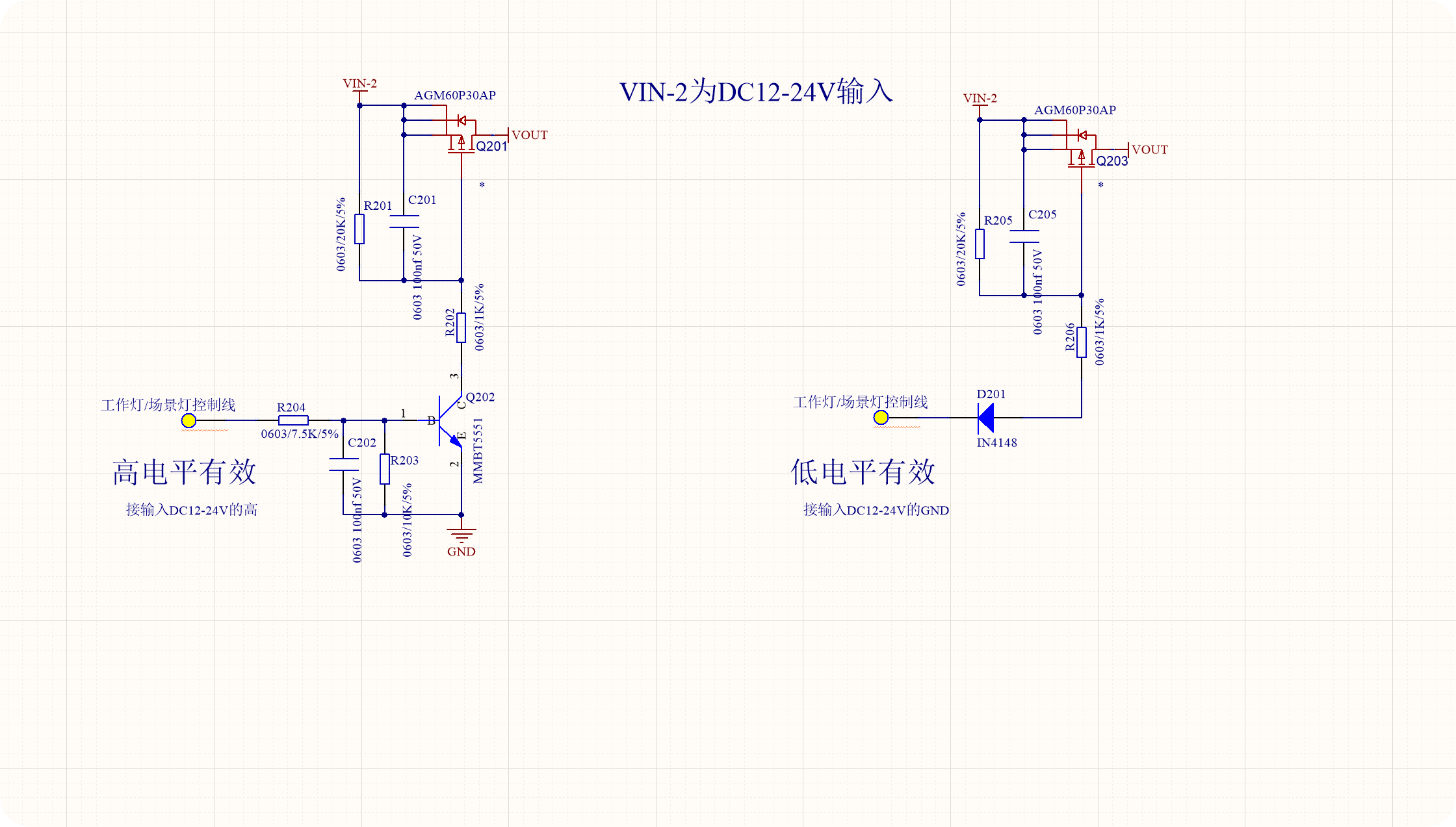

高电平控制改低电平控制电路可行不?有哪些更可靠的电路,发出来大家学习下

如题

无论是控制脚的低电平导通,还是高电平关闭,你都要计算一下PMOS的VGS电压,查一下规格书VGS导通电压和最大耐压。
如果你的电路都能符合要求,那就没有问题。
比如,输入电压21V,你的分压电阻20K+1K,那控制端为GND是,VGS电压约20V,你需要查一下规格书VGS最大耐压能不能达到20V

右边的低电平控制电路如果要可靠的工作的话,控制信号电平必须要在VIN-2和(VIN-2 - 12V)之间才行,电压过 ...
就是给GND控制  可行不

不建议更换,使用低电平电路要考虑上拉的电压是否能关断电路,不如直接用高电平电路算了
ID:460753 发表于 2026-3-25 14:18
1. 看控制端的耐受电压是多少V,如果直接是MCU,有可能12V的电压直接时MCU,那这个IO口就挂掉了。
2. 如果IO耐受电压可接受,还要考虑这个控制端的有没有挂上拉,如果挂了上拉,且上拉电压不相等,那功率MOS可能不能关断。
3. 建议不更改,用原来的电路保险点。

你的这种情况完全可以。因为使用同一组电源不存在电平不匹配问题。

低电平驱动必须考虑电平匹配不如高电平驱动方便!当然,不得不考虑低电平驱动而且电平不匹配的情况下,可以考虑先进行电平变换再驱动

右边的低电平控制电路如果要可靠的工作的话,控制信号电平必须要在VIN-2和(VIN-2 - 12V)之间才行,电压过低可能关不掉

当然可行。常见最简单的就是用个三极管
