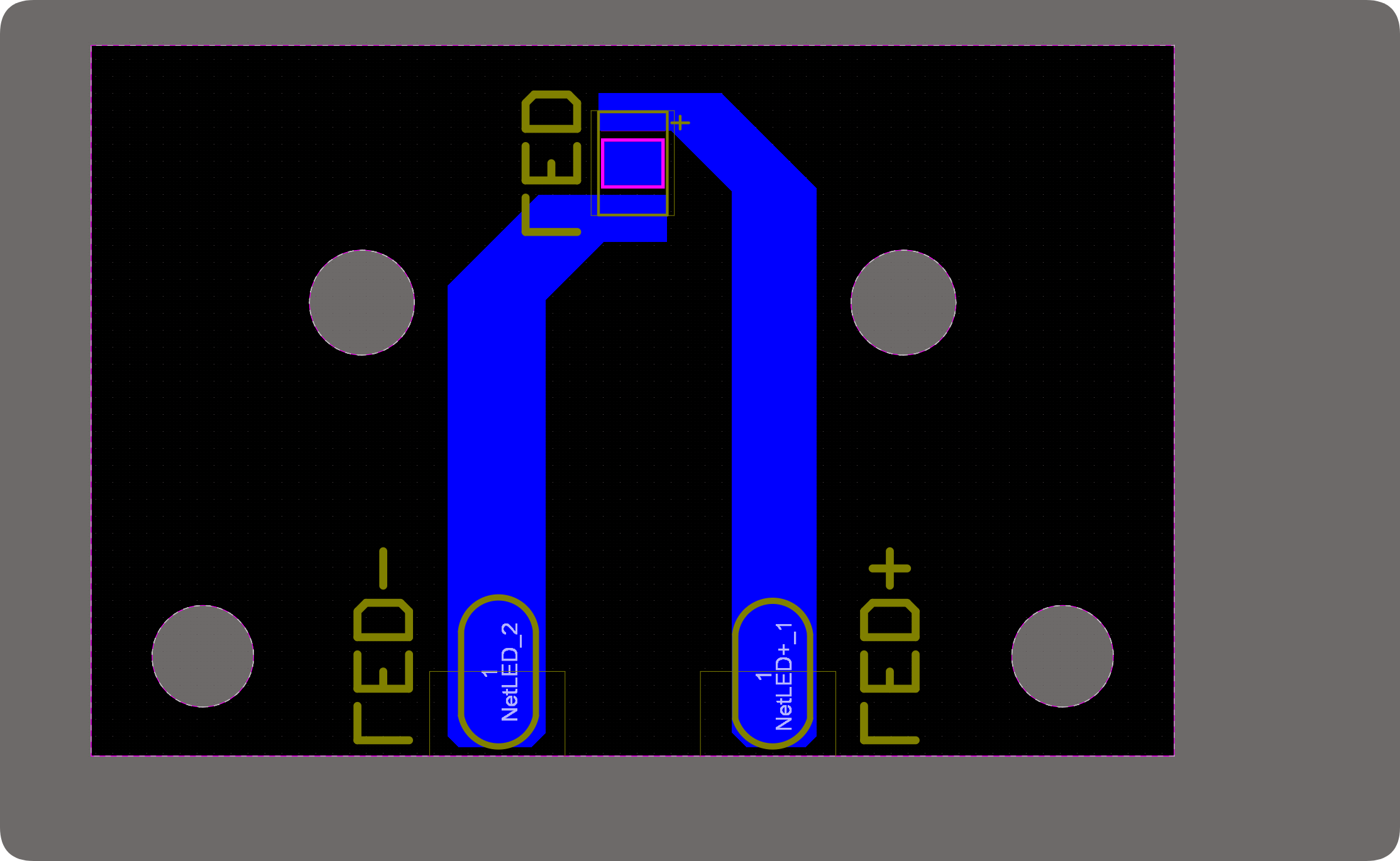

铝基板是整个灌铜更好,还是不灌铜更好

铺铜不能铺死铜,否则会成天线辐射导致电磁兼容问题,不接地影响静电释放。
不是死铜,是散热的地方

ydatou 发表于 2026-3-27 14:41
铜皮和铝基板之间有一层绝缘层,他们得导热我不确定,但应该会比铜和铝要差,我觉得不整个铺铜好。另外线 ...
你考虑的有道理
ID:1169031 发表于 2026-3-31 19:05
打铝基板大多数情况都是为了散热性能考虑的吧。所以发热区域建议灌铜
ID:1073939 发表于 2026-3-27 14:41
QWE4562012 发表于 2026-3-26 09:29
耐压和灌铜?没明白什么关联
铜皮和铝基板之间有一层绝缘层,他们得导热我不确定,但应该会比铜和铝要差,我觉得不整个铺铜好。另外线路铜皮面积要尽量大,增加线路的附着力。

yzwzfyz 发表于 2026-3-25 10:11
铝是金属,大多情况下无需。
Okay.............

0x00000000 发表于 2026-3-25 08:39
看耐压吧,我一般是耐压允许的话都覆铜,毕竟铜的导热效率是铝的两倍,而且对EMC也有好处,个人见解,仅供 ...
耐压和灌铜?没明白什么关联

没救 发表于 2026-3-25 00:03
低频、大功率、重散热:全灌铜更好,散热强、EMI 好、接地稳。
射频、高压隔离:不灌铜更好,避免寄生电容 ...
非常感谢你的回复
ID:123289 发表于 2026-3-25 10:11
铝是金属,大多情况下无需。
ID:584814 发表于 2026-3-25 08:47
只要钱不是问题,用铜基板更好。
ID:691028 发表于 2026-3-25 08:39
看耐压吧,我一般是耐压允许的话都覆铜,毕竟铜的导热效率是铝的两倍,而且对EMC也有好处,个人见解,仅供参考。
射频、高压隔离:不灌铜更好,避免寄生电容、爬电风险。
通用折中:局部灌铜,发热区铺铜,敏感区留白。
