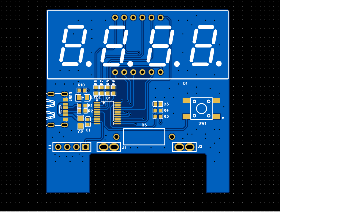

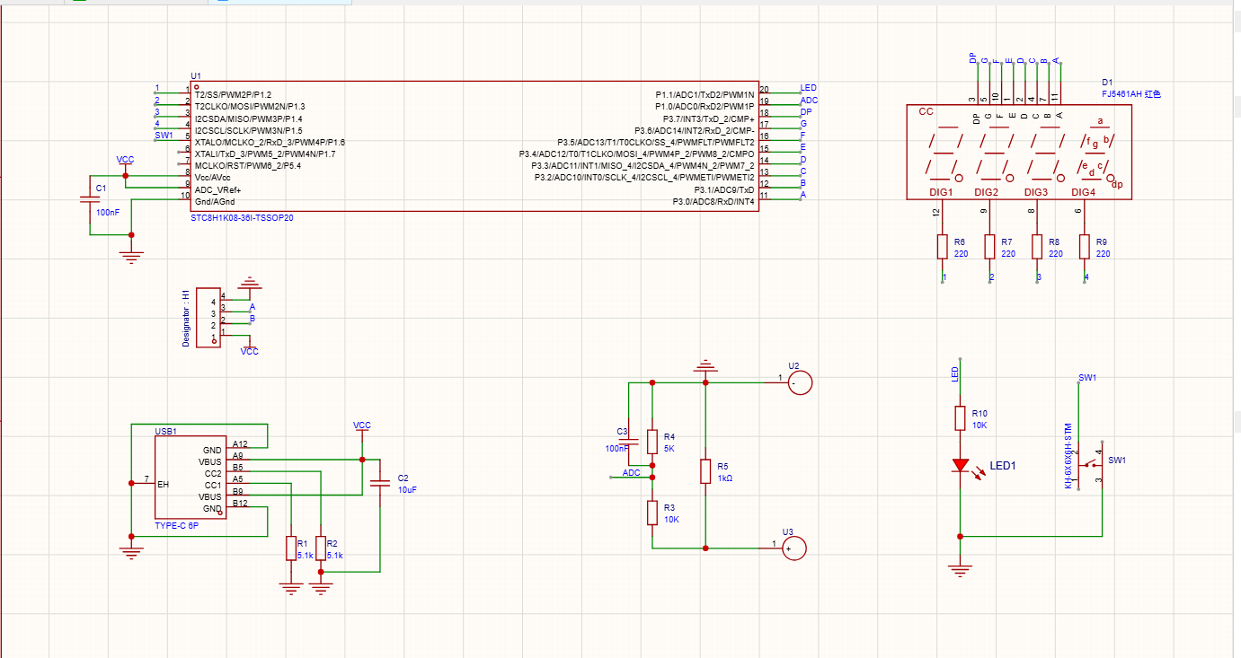

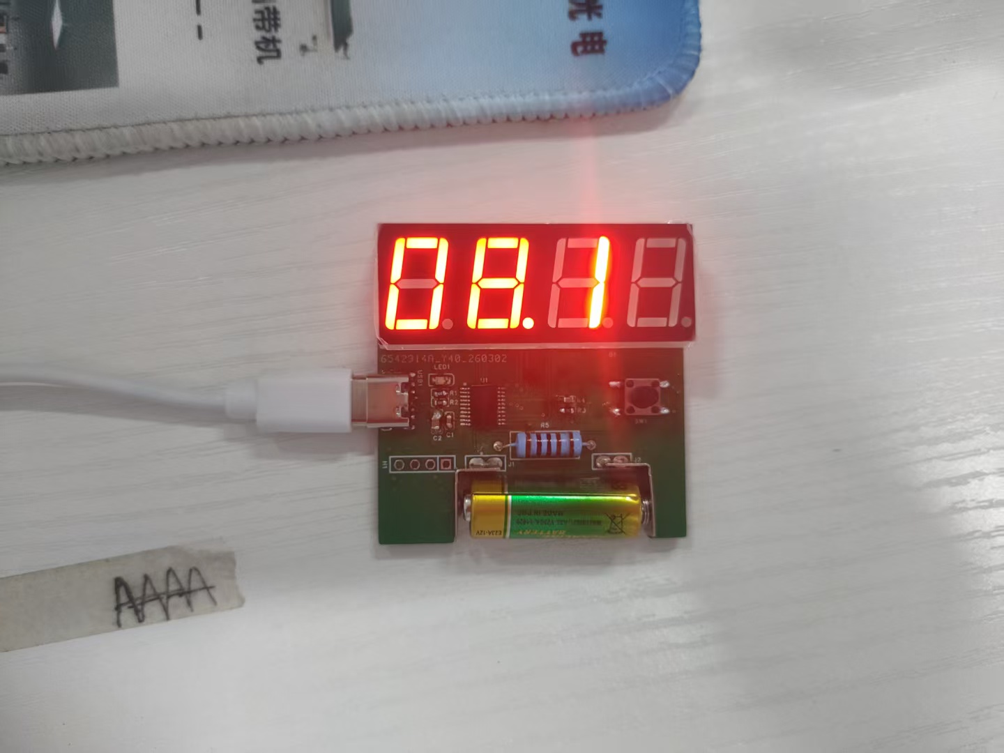

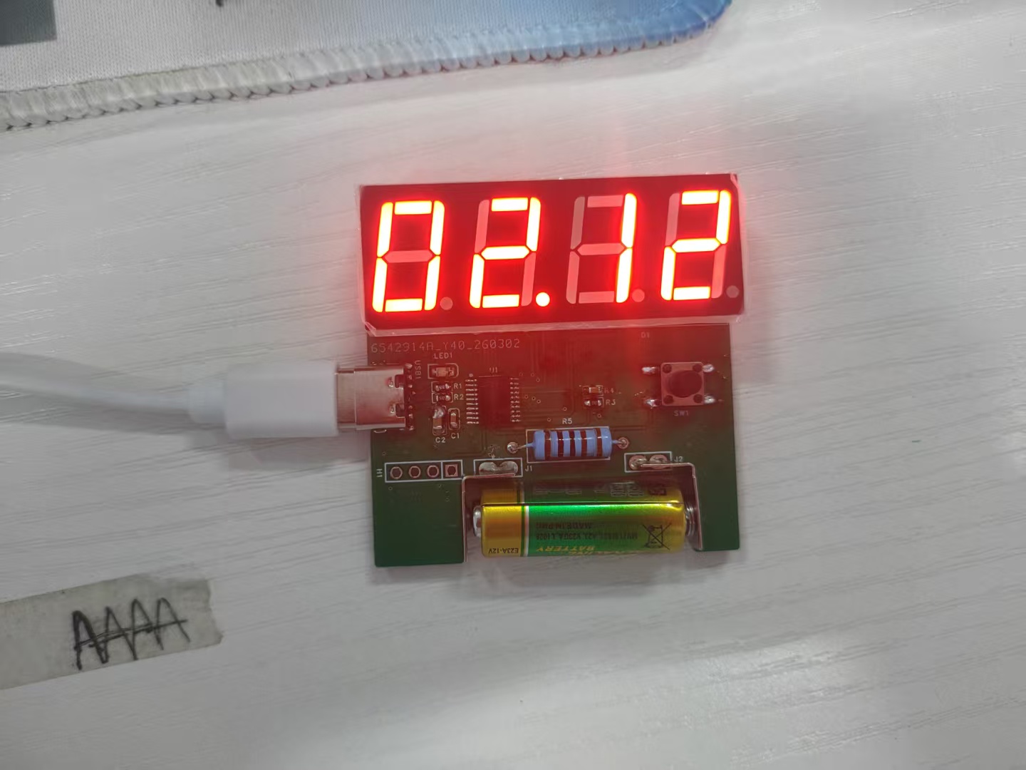

由于工作需要承认电池样品,所以要对电池的放电时间有要求。之前公司没有这样的仪器测试,自己DIY上简单测试仪器,方便自己使用。刚刚完成,效果还是达到自己的要求。继续观察看精度是否合格。
ID:1112779 发表于 2026-4-3 15:19
lmn2005 发表于 2026-4-3 11:59
R5是放电电阻,放电电流12mA?
刚开始是,电压低了电流跟着低。电池的规格书放电曲线也是恒阻放电的,试了几次放电时长和规格书是基本吻合的。

ID:71233 发表于 2026-4-3 11:59
R5是放电电阻,放电电流12mA?

ID:1112779 发表于 2026-4-3 07:59
BE1NG 发表于 2026-4-2 11:11
佬,我想请问这个电池是怎么放电,还有就是,电流大小也会影响你的放电时间吧?有能检测电流的吗
目前通过1K电阻放电,后续还要加电池容量检测,会加上LM358恒流测
ID:72088 发表于 2026-4-2 20:25
差评,应该横流放电才准确,
ID:1112779 发表于 2026-3-30 14:49
samsung9454 发表于 2026-3-30 14:04
哥们厉害。不过这是TB(不到8元)的外接负载的容量测试板吧,还有更贵一点点的成品电子负载。
是的,我是新手来的,还有容量没搞成,目前只能显示电压和放电时长。C语言功底不行
