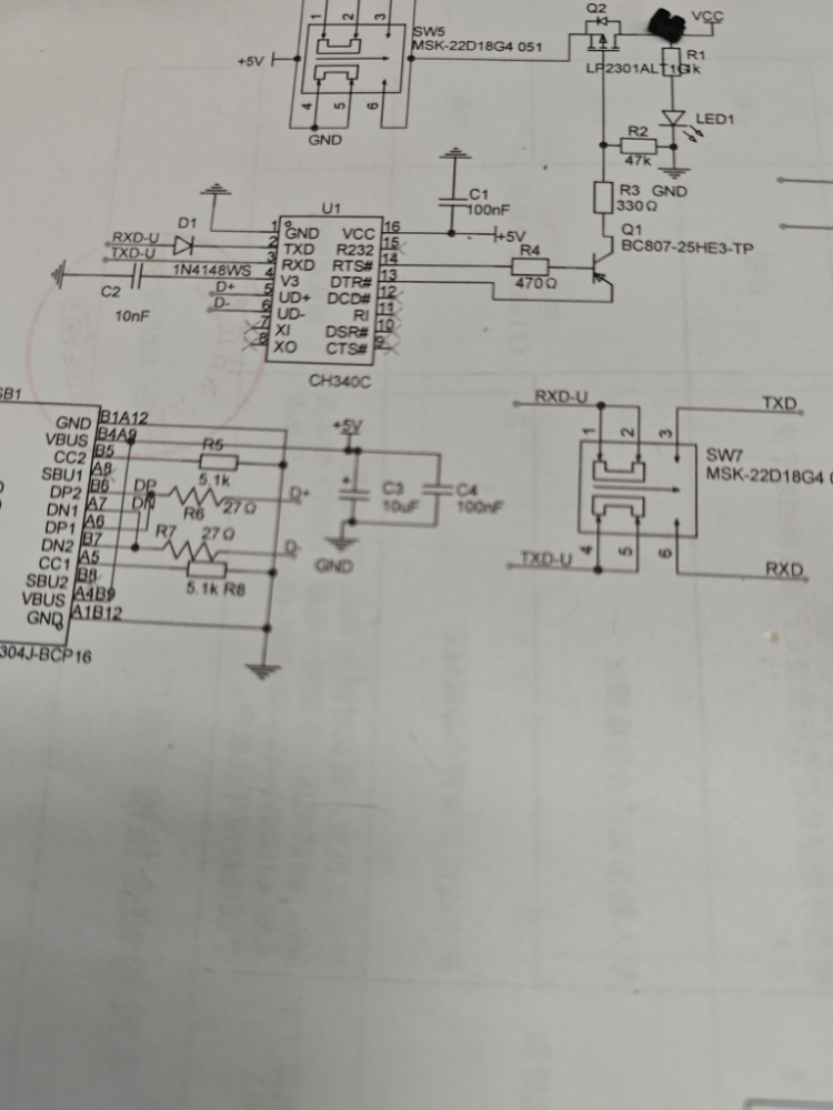

我是ch340c的txd和rxd跟单片机的txd和rxd,在画原理图加拨动开关的时候忘了反接,现在pcb已经打出来了,除了切线飞线还有什么办法补救吗?如果不要开关,直接把他们两相连,对后续的功能使用可以有哪些影响?我也是 ...
ID:1169141 发表于 2026-4-2 11:20
既然是插针的,直接把开关取下来,焊排针就搞定了,其实这里没必要放开关,直接连线就可以,外部使用串口这个ch340对它没影响,相当于并了个CH340,外部使用时,CH340也能获得数据,完全不影响外部使用,arduino系列和树莓派pico ESP32,esp8266都是外部使用时,并了个串口芯片

我是原本就会画pcb,硬件我也懂一些,就是单片机我还没入门。

如果觉得不好看,可以飞在开关底下
不好飞,开关底下飞的话,开关就不好焊了。

ID:584814 发表于 2026-4-1 08:41
如果觉得不好看,可以飞在开关底下
