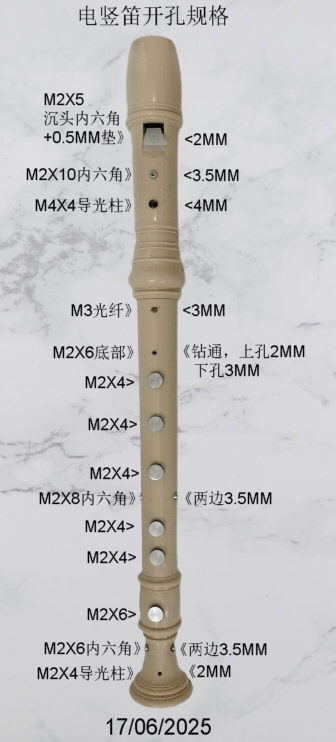

向125元的电吹管迈进!
几天前去竖笛厂敲门,问可以不可以买1千支竖笛,替我额外钻十个孔以便装入电路板,变成电竖笛,结果是:厂家做这样成本太高,建议开个模,模费用十多万而已,还没有算第一次生产的费用,如此说来,若没有自己钻孔能力,要做出第一支电竖笛的费用就是十多万了,可我已经做出20支,且正在用,却所费无几,这就是DIY的好处。
