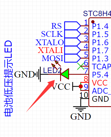

这个LED使用PWM驱动,可以调节亮度,我只要控制在低亮度范围,请问还需要串连电阻吗

单片机 IO 口严禁直驱 LED 不加电阻,必烧坏引脚,最少串一颗 220~1K 限流电阻,原因:导通瞬间电流几十 mA 往上,远超额定值。

要按不同芯片来分,但大同小异,看IO口内部框图:
如果用的是1处的模式,应该就是你说的200uA输出电流的模式,那电阻加不加都可以,内部已经有大电阻限流了。
如果用的是2处的模式,也就是开漏、推挽模式,这是用MOS管控制的开关,你想想,一个限流20mA的MOS管,接一个不带限流电阻的LED会怎么样?

为什么低亮度 PWM 也不能省电阻? PWM 的占空比≠电流限制 PWM 调的是平均电流,但高电平瞬间,单片机引脚会直接把电源电压加到 LED 两端,只要 LED 导通,就会瞬间产生极大的冲击电流,这个峰值电流完全由 LED 的内阻和单片机引脚内阻决定,很容易超过 LED 和单片机的最大承受值。 举个例子:5V 电源,红色 LED 压降 2V,单片机引脚内阻约几十 Ω,LED 导通内阻约几 Ω,峰值电流会轻松超过 50mA,远超普通 LED(20mA)和 STC8 单片机 IO(25mA)的安全电流。 LED 的伏安特性是指数级的,微小电压差会导致电流暴增 LED 导通后,电压只要再增加 0.1~0.2V,电流就会翻好几倍,PWM 控制的占空比无法限制这个瞬间峰值电流,哪怕平均电流很低,单次脉冲的峰值也足以烧坏 LED 或单片机 IO。 STC8H 系列 IO 引脚没有内置恒流或限流保护 单片机的 IO 推挽输出模式,只能输出高 / 低电平,没有内置限流,你图里的接法相当于直接把 LED 接在了电源和 IO 口之间,属于 “裸奔” 状态,极易损坏硬件。

必须串联限流电阻(推荐电阻值100Ω~150Ω),哪怕只用低亮度 PWM 也不能省!

MCU的输出20mA电流是指安全范围,它又不是电流源,会过流的,类似保险丝,内阻小是可以通过大电流的,但是大电流发热会熔断。
PWM调光是依靠视觉暂留现象,简单来说就是人眼的刷新率跟不上LED的闪烁频率,会自动平均,但LED导通时本身该通过多少电流还是多少电流,也就是说,假设导通时电流是20mA,那PWM调光时电流就会在0mA和20mA不断切换,电流不是平均的。
另一种是DC调光,是一种电流源,有多种结构,LDO、BUCK、BOOST等,基本原理就是把电压采样换成电流采样,从而把恒压输出变成恒流输出,相对麻烦,需要闭环控制。

那是因为时间很短,STC大多IO脚,默认上电高电平的,驱动电流400-500ua的样子,烧不坏LED的,如果配置了推挽输出,那电流就可以到最大20ma了,短时间也烧不坏LED,但是有可能过流烧坏IO脚,PWM运行正常 一般LED也不会坏,,运行不正常就很可能会坏了,自己玩没事,做产品,等着客户找麻烦吧,总之限流电阻还是有必要的

STC8H系列MCU的IO口在准双向模式高电平输出电流很有限,不足以驱动LED发出正常亮度,如果设置推挽模式不加限流电阻,直接采用PWM方式驱动LED调光会有3楼所述风险。如果对LED亮度要求不是太高,可以设置所用端口为高阻模式,再利用内部4K上拉电阻以PWM的方式驱动LED。

高电平5V,LED压降大概1.3V左右(灯不同有细微差距),多出来的3.7V,你打算让谁来承受。另外你电池低压提示,不应该是电压不足时亮灯吗,你要调亮度干嘛?这点亮度不足以指示你的电池电量。

PWM驱动是可以调低亮度,问题是你不是固定低亮度使用的啊,如果调高亮度,你怎么确保通过LED的电流在安全范围以内?到时候要么烧单片机的IO口要么烧LED,为了省一个那么便宜的电阻,值得冒这个险吗?
