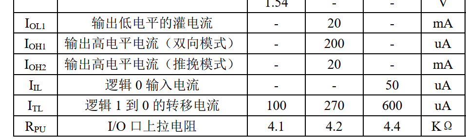

ID:526108 发表于 2026-4-6 09:08 | 只看该作者 回帖奖励 |倒序浏览 |阅读模式
这个LED使用PWM驱动,可以调节亮度,我只要控制在低亮度范围,请问还需要串连电阻吗

单片机IO输出电流是有限制的,才200uA,再通过PWM调节IO输出电流必定小于IO输出的上限,现在的问题是只要LED在我想要亮度范围之内就行了

单片机IO输出电流是有限制的,才200uA,再通过PWM调节IO输出电流必定小于IO输出的上限,现在的问题是只要 ...
STC8H系列MCU的IO口在准双向模式高电平输出电流很有限,不足以驱动LED发出正常亮度,如果设置推挽模式不加限流电阻,直接采用PWM方式驱动LED调光会有3楼所述风险。如果对LED亮度要求不是太高,可以设置所用端口为高阻模式,再利用内部4K上拉电阻以PWM的方式驱动LED。

你是把上面那20mA给选择性失明了吗?
对于STC的8051单片机,上电复位的过程,它一定是会有一个高电平的,至于IO的模式,那是复位后程序设定之后的结果

串接一个比较好,即使用不到也可以串接一个0R电阻,硬件防呆设计,做两手准备
34#
ID:647261 发表于 2026-5-11 17:19 | 只看该作者
要按不同芯片来分,但大同小异,看IO口内部框图:
如果用的是1处的模式,应该就是你说的200uA输出电流的模式,那电阻加不加都可以,内部已经有大电阻限流了。
如果用的是2处的模式,也就是开漏、推挽模式,这是用MOS管控制的开关,你想想,一个限流20mA的MOS管,接一个不带限流电阻的LED会怎么样?
STC89的规格书中,对IO口的应用有这么个描述:
