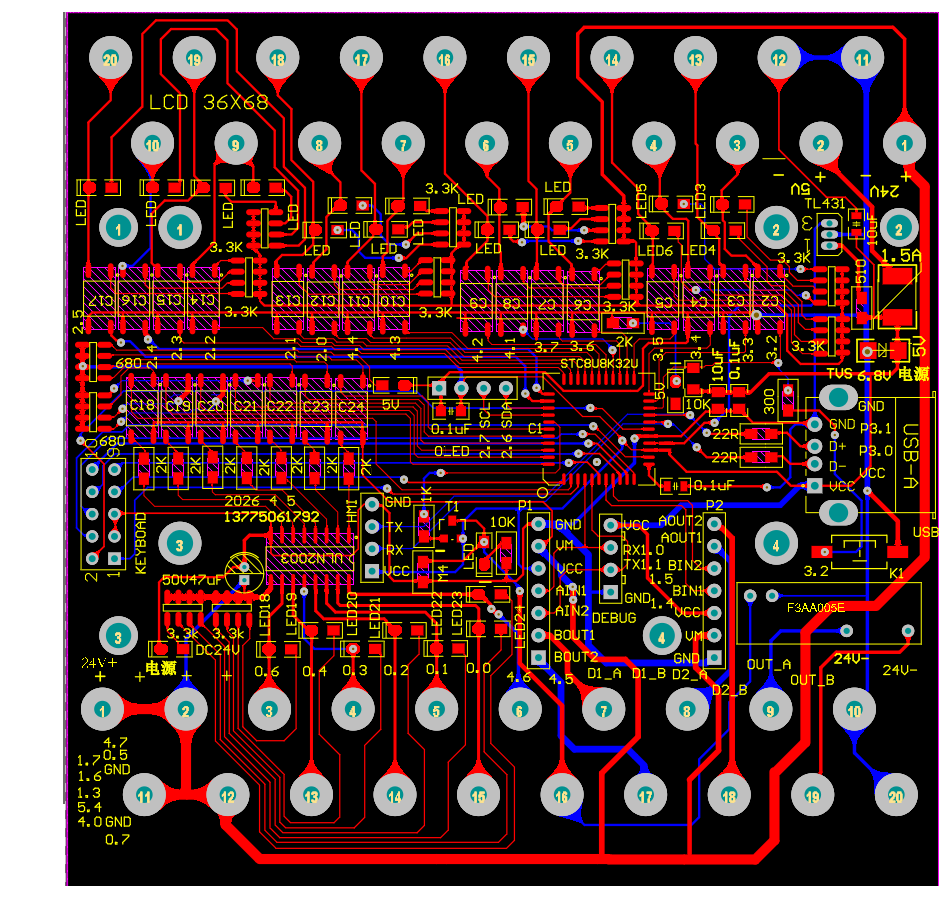

STC8H8K32U 机械手辅助控制板输入输出动作调试
查看数: 1168 | 评论数: 4 | 收藏 2
发布时间: 2026-4-8 09:06
/******************************************/               #include     "stc8h.h"       //包含此头 ...

ID:140644 发表于 2026-4-8 17:06
继续改进 输入口按动作顺序排列
              #include     "stc8h.h"       //包含此头文件后,不需要再包含"reg51.h"头文件
