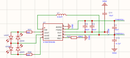

系统供电电路问题
查看数: 1816 | 评论数: 21 | 收藏 0
发布时间: 2026-4-8 10:30
图一是充电电路,图二是保护电路,图三是我的开关电路。BAT+和-接的是电池,V_USB接的是USB口。为什么我这么接,电池无法给板子供电,只有当插上USB后板子才有电。插上电池后也测不到VCC的电压。插上USB后VCC才有电 ...

你点电路有没有什么大耗电器件,例如电机之类的,导致你的电池输出电流过大,保护了。

这样就对了,如果电池时VCC没有输入,可能ETA9740没有工作
好的,谢谢您的解惑
ID:491875 发表于 2026-4-9 14:25
BE1NG 发表于 2026-4-9 13:59
我查了ETA9740芯片的资料,就是如果没有USB只有电池时,那就是电池电压到芯片,然后芯片输出5V的V_USB。
确切的说如果电池供电时VCC没有5V只能是ETA9740的升压功能没有实现导致V-USB没有5V输出。可以实测一下,断开外部5V输入测量V-USB电压和电池电压。
ID:1153341 发表于 2026-4-9 13:59
老愚童63 发表于 2026-4-9 13:35
VCC实测5V是V-USB通过Q3传过来的!

我问你一个问题啊,
你的5V是7V电压通过稳压模块稳压过来的。
你的7V是通过VCC电压通过升压模块升高的
你的VCC怎么来的,目前只能看到一个就是png112里面看到V-USB可以转VCC,如果你不接USB,只有电池时,你的电池bat怎转VCC或者转5V。
我给你一个建议,听不听你自己的事,你去找一个叫做“双电源切换”的电路,或者充电切换电路,看一下他们是怎么切换USB供电和电池供电的。在你发的这几个图里面电池就是个空气,除了被充电没有任何作用。
ID:491875 发表于 2026-4-9 11:08
BE1NG 发表于 2026-4-9 08:46
这个是电池电压和USB电压都能转化成VCC
图112中USB输出到VCC可以,BAT+难道飞到VCC?别指望通过R29送到VCC吧!另外,BAT OUT是高时USB输出到VCC还是没有接电池时输出到VCC?你要电池输出到VCC起码得接电池吧!电池接在哪里?

那你先说说,图111.png中的BAT+是接到哪了?就一个网标,隔空感应转成了VCC吗?
你还是传一张完整的图上来吧,这么零散的图纸说不清楚。。。
ID:1153341 发表于 2026-4-9 08:46
zhuls 发表于 2026-4-8 11:29
图111.png中的U7、R34、C19,它们的存在没有了意义
图112.png中的VCC是与图111.png中的BAT+相连吗? ...

莫名其妙的电路,图3电路电池接在哪里?BAT OUT串联10k电阻只是Q2的开启信号 (此信号是否合适?)。

1、保护电路 CHARGE- 和 BAT-   接一起不起保护左右 2、ETA9740 有无升压输出 ,ETA9740 似乎应该检测负载达到30-100ma电流才有输出的,你负载有无达到
图112.png中的VCC是与图111.png中的BAT+相连吗?该不会接了个寂寞吧?
