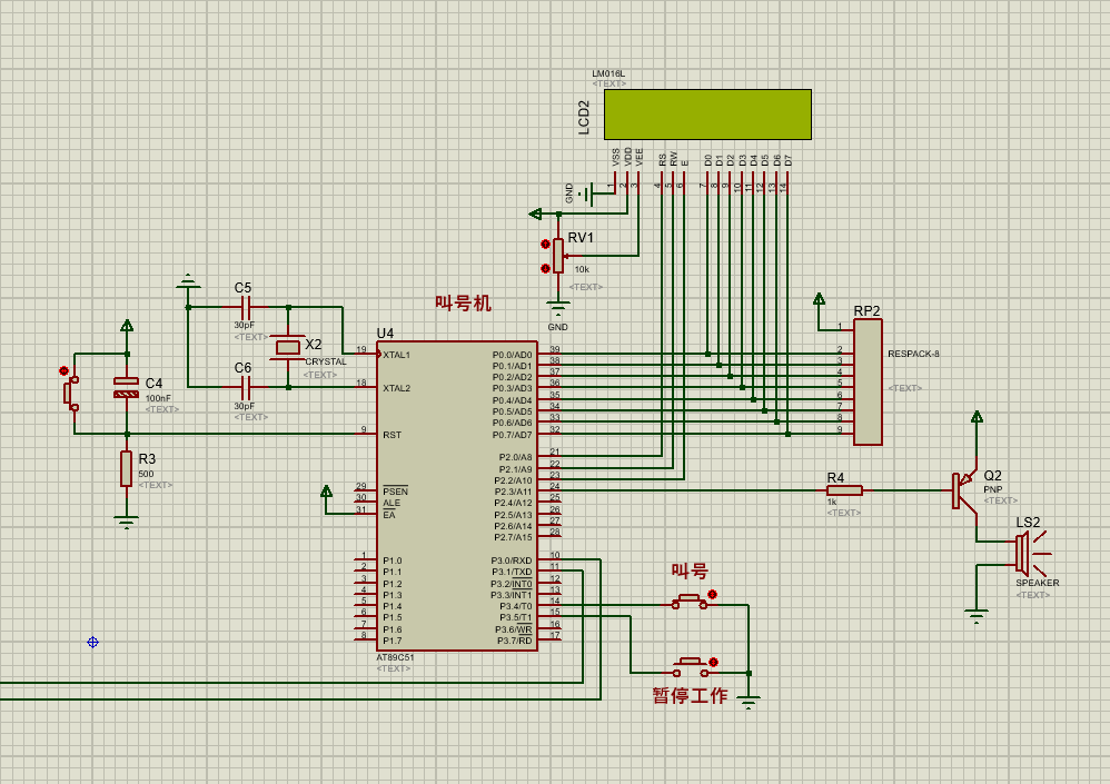

这是一个51单片机的排队叫号系统,仿真的时候显示屏不亮。我之前的电脑仿真没有问题,是环配置问题吗。有大佬知道什么原因吗。

重新换一个驱动,或者只保留LCD的代码测试
ID:1169469 发表于 2026-4-9 20:48
解决了,就是两个不同的程序在一个hex里导致的
ID:1103604 发表于 2026-4-9 18:13
重新导入hex,然后调节一下你的滑动电阻

图上看没毛病,你的仿真只画个电路就能跑么

whwteng 发表于 2026-4-8 22:48
一、你程序可能不经意修改过了,二就是版本兼容问题,最直接排除问题就是示波器抓取RS RW EN
我想起来了,是不是主机,从机程序是不是得分开烧录,这个应该是两个程序的代码烧在一个hex里的,回事这个问题吗
