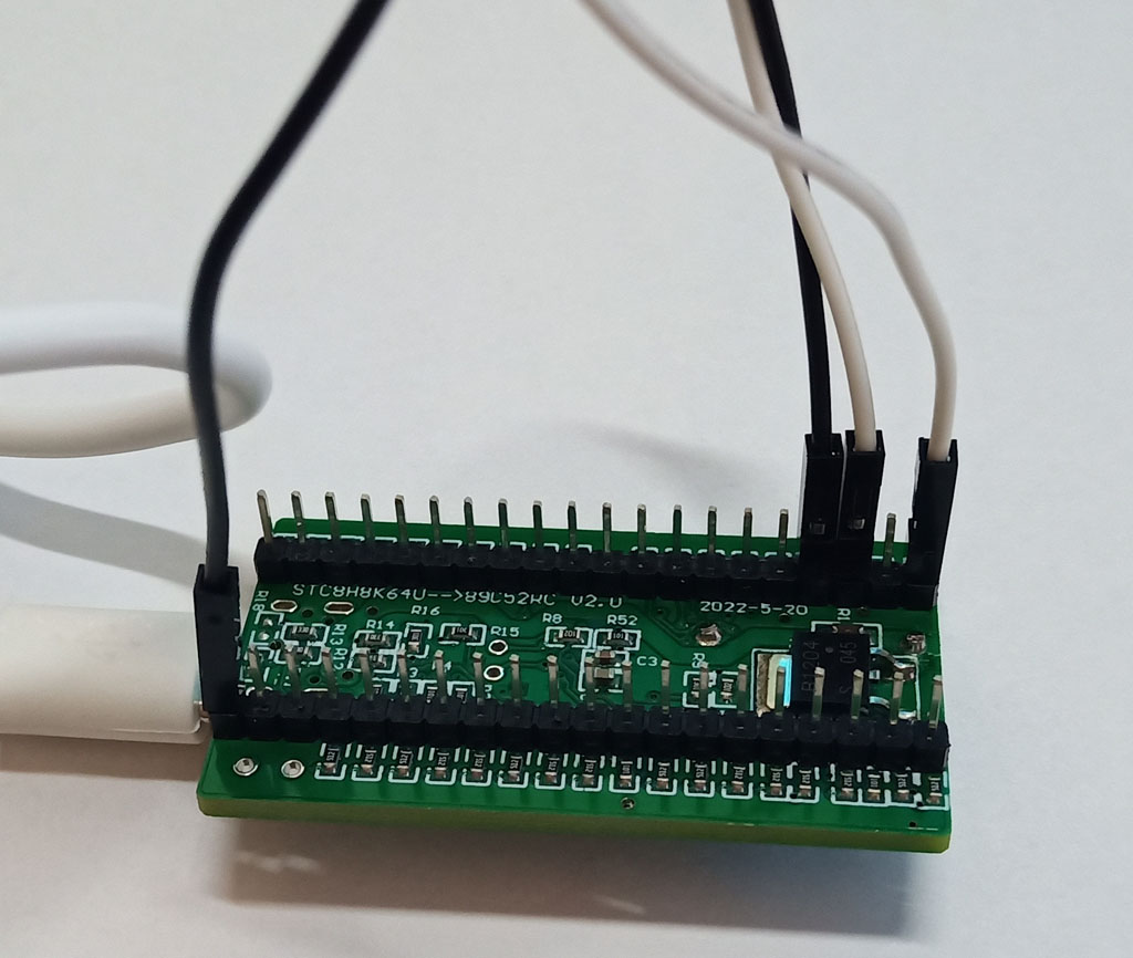

在12位ADC 计算公式是除4096还是除4095是选择题而不是对错题
查看数: 872 | 评论数: 2 | 收藏 1
发布时间: 2026-4-24 13:29
ADC变换在单片机控制甚至在整个自动化控制领域都占有重要的一席之地,ADC变换也是一切数字探测器的基础。对于在ADC转换公式“ADCn通道的输入电压  = (转换结果 /4096)  * ADC_VRef+”中的除法分 ...
ID:514317 发表于 2026-6-14 14:48
12位的精度就是4096个数    我们习惯是以0开始的   所以就造成了最高位是4095     实际计算时按照4096计算
ID:1073939 发表于 2026-4-24 16:17
明显4096比 4095 更合乎逻辑。
以 4 位 ADC 举例便能看清本质,总量化区间是 16 份而非 15 份,刻度严格线性。
选用 15 只是强行让最大值对应满电压,反而破坏了 ADC 原生的量化规则。
