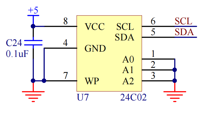

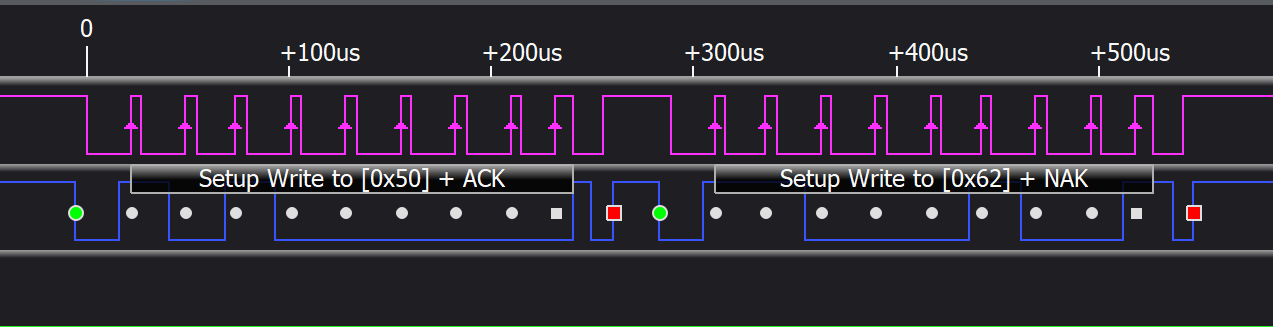

12.2.I2C寻址模式上一节介绍的是I2C每一位信号的时序流程,而I2C通信在字节级的传输中,也有固定的时序要求。I2C通信的起始信号(Start)后,首先要发送一个从机的地址,这个地址一共有7位,紧跟着的第8位是数据方向位 ...
