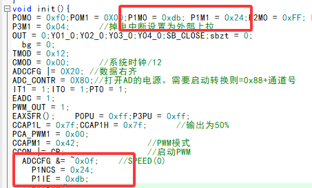

在IO上接一个10K电位器,得到0-5V的电压变化 IO设为高祖态,缓慢拧动电位器轴,从0开始上升到越1.5V时,瞬间跳跃到2.2V(指针表)然后往回拧,下降到约1.3V时瞬间跳到0.8V左右,这是啥情况? 这种情况从得到的ADC ...

是芯片的那个施密特功能产生的现象
这个特性是将IO设置成准双向口了,要设置成高阻,高阻输入,什么施密特都不影响,常温下输入漏电流小于100nA。

ADC的端口是设置为模拟输入,不是高阻或其他状态
具体是哪个寄存器?早期的芯片有个P*ASF,现在这个AI8051U没有了。

实测断开是5V,并且有15uA的电流,就是标准IO的模式,就是说设置位高阻态是失败的,关闭施密特也是失败的,那么这颗芯片是坏了吗?还是买到的假货?
