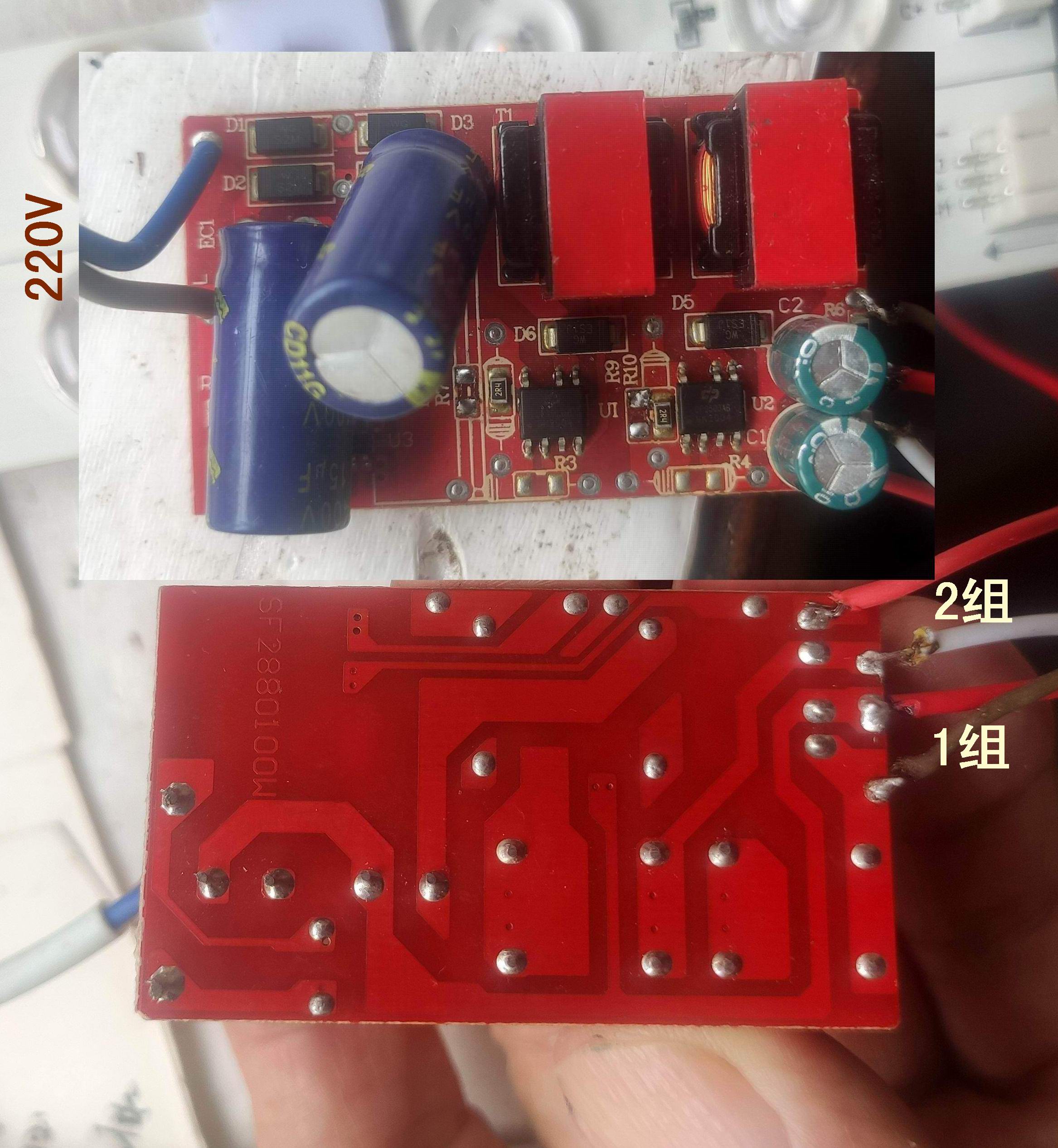

这种LED电源板如何改成只有一种开关状态?
查看数: 1530 | 评论数: 17 | 收藏 0
发布时间: 2026-5-12 10:43
本帖最后由 海阔天空8 于 2026-5-15 13:13 编辑 原来是第一次开亮一组。第二次开亮另一组,第三次开两组全亮。如何改成开关只控制两组的亮灭?两组LED电源的正极是相连的。只亮第一组LED是第二组电源应该没有直流 ...

关键是U1,U2的2脚是高电平有输出,低电平关闭。是由U1的1,6脚控制的。断开U3到U1,U2的控制,U1,U2的R3,R ...
数字或门了解?无论1或6引脚只有有一高电平则或门输出高电平,只有当1和6引脚都低电平或门输出才低电平,看来要补或门知识。

关键是U1,U2的2脚是高电平有输出,低电平关闭。是由U1的1,6脚控制的。断开U3到U1,U2的控制,U1,U2的R3,R4的2脚悬空了,视为高电平应该有输出,实际情况也是,所以最简单的办法就是断开U3的1,6脚,原电路板上的R3,R4到地应该是2脚置0电位的两个高阻值电阻?实际没接,默认2脚悬空高电平开通?

从板子看得出2引脚作为控制输出使用,在不改变原有电路功能情况下,可用数字或门改造。这样可隔离控制芯片2个引脚输出不相影响,避免引脚间短路损坏。由于2引脚需要低电平关闭,因此,改为数字或门芯片可有效高低电平切换,为充分利用芯片内部逻辑门,因此,并联2个或门单元以增强对外驱动能力。

难道没有自己查阅恒流芯片资料?所谓一种状态应当明确,从描述看控制3种状态,也就是第4次按钮才关闭,那么,想实现每次都同时点亮,不管控制次数?2引脚功能:将电阻接地以调整输出过压保护。建议使用大于6K的电阻连接到GND。当引脚处于浮空状态时,没有过压保护(OVP)功能。ROVP引脚还集成了启用功能,当该引脚接地时,系统会关闭。

你应该研究的是大电容底下的U3,当然,找出恒流芯片的应用电路,跳过U3的控制也行。
U3应该是开关顺序控制的。两个恒流芯片的2脚"TOVP"应该是受U3控制的?实测U3的1,6脚分别接U2,U1的2脚。U1,U2的2脚7V时LED亮,0V时LED灭。

两个DP9503AB恒流芯片分别输出两组电源

板载两个ic可能就是个集成单片机和开关管的器件,程序是烧死在里面无法更改,每次通电会读取内部eeprom
记录的上次掉电的开关状态,如果是1,那么这次通电给数据0,开关管就是截至不通电,再次关闭电源,电源跌落触发eeprom写入这次的数据0,想改只能自己换单片机写程序,简简单单的读取状态判断转移
