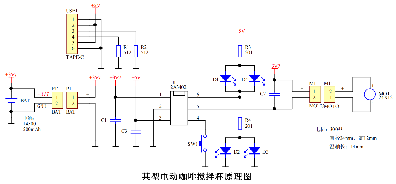

3.某型电动搅拌杯 (1)特征照片:

ID:88256 发表于 2026-5-18 21:28
joyb 发表于 2026-5-18 16:16
D1-D4为什么并联
估计按键帽上有一圈可以透光的,两个LED可以让按键两边一边一个,亮度就比较均匀,不会一边是亮的一边暗不美观。而串联驱动电压不足,并联就够了。
ID:88256 发表于 2026-5-18 18:44
很粗心,一眼看到有那么多的LED,再一看,5V供电,仅有的外设-电机不需要升压,那么R3接5V+是不可能点亮D1、D4的,核对了一下PCB,R3接的是BAT+,再看P1,竟然也接+5V,其它的没有核对。
ID:1064915 发表于 2026-5-18 16:16
D1-D4为什么并联
