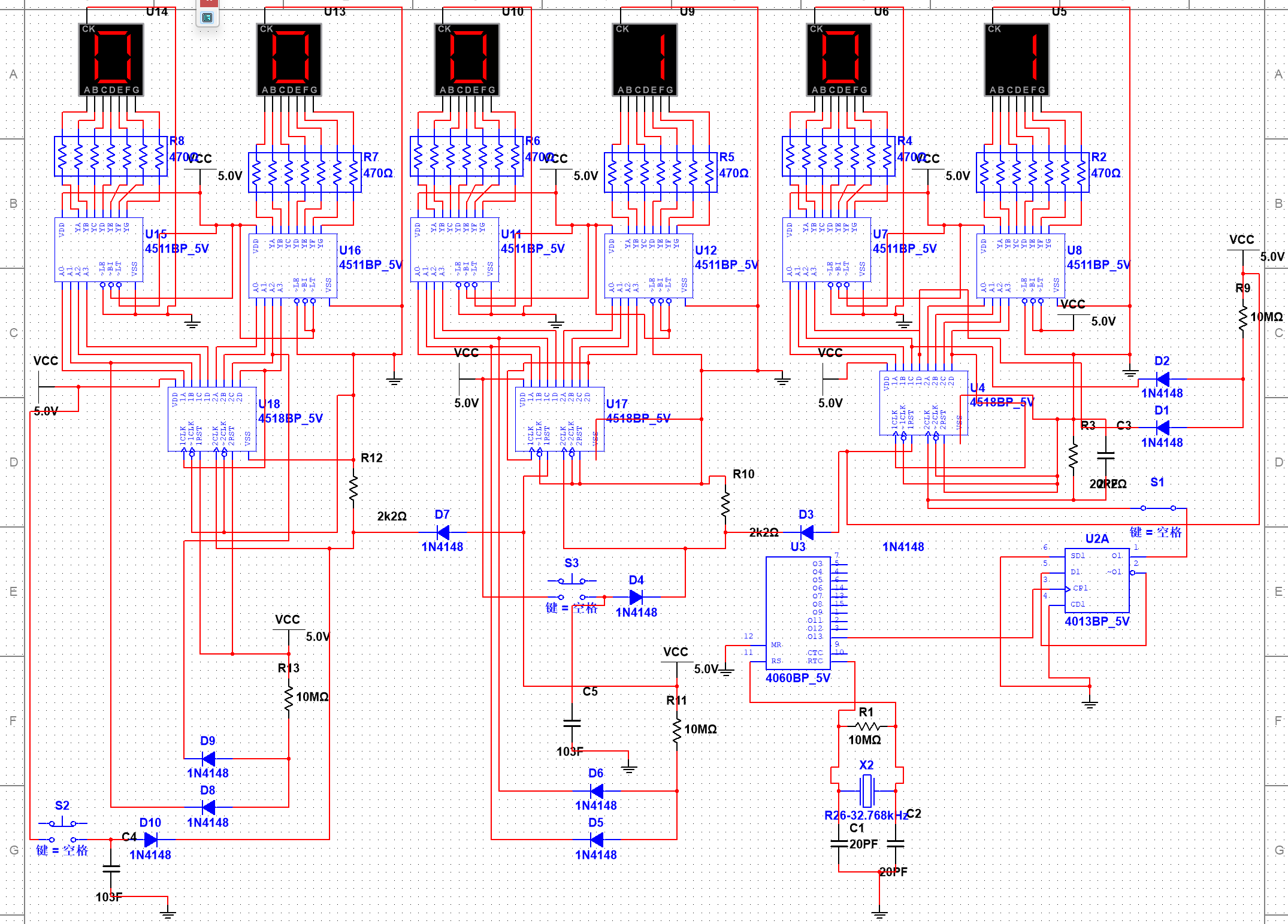

6位数字时钟 数电答辩求助 接好了为什么不会动
查看数: 1326 | 评论数: 21 | 收藏 0
发布时间: 2026-5-22 12:28
依靠学到的知识和ai及网络连起来了,但运行不了,笨蛋大学生求助啊

用二、三极管搭与、或、非电路,这个应该是基本功来的。
是这样的,可是我用两个1n4148二极管一个10k电阻以及vcc连出来的不能用,我不明白,就是做不到秒向分进位,秒的十位直接到7

ccdum 发表于 2026-5-23 16:45
额,是这样的,我又找了一个改了,现在可以跑了,而且进位,校时都对,但是我不能用cd4081,想用三极管和 ...

ID:1171780 发表于 2026-5-23 16:45
zhuls 发表于 2026-5-23 16:30
你的4518的电路严重错误!
从2D接一条线返回1CLK,做为进脉冲是错的!
2D是10进制8跳高的,你要8进1,那9 ...
额,是这样的,我又找了一个改了,现在可以跑了,而且进位,校时都对,但是我不能用cd4081,想用三极管和电阻替换这个与门,ai给的实现不了,您知道怎么弄吗,拜托
ID:69038 发表于 2026-5-23 16:30
你的4518的电路严重错误!
2D是10进制8跳高的,你要8进1,那9呢?
U18的1RST/2RST 是接高(VCC)?而U17,U4同样的脚却接VSS?
D3、D7,是做为进位键合吗?看不懂你的意图。
3个4518,逻辑接法却各有不同?
你还是把4518的手册认真读一下,再认真重新画个图吧。。

ID:69038 发表于 2026-5-23 15:04
ccdum 发表于 2026-5-23 13:56
是这样的,但是我multisim与proteus连了一样的电路,proteus可以跑,但multisim却跑不起来,这是为 ...
即然multisim与proteus电路一样,一个能动,一个不能动,就查查不能动的原因,会不会是multisim的初始值不对?隐约记得,在仿真时,某些电路要有个初始化的值,才能正常工作。
所以,你把电路分拆一下,计数、译码、显示、秒脉冲、按键、一部分一部分地仿真,全电路过一次,就能找到问题所在了。
ID:1156764 发表于 2026-5-23 14:04
你的CD4060是不是接错了?
这个项目就是加法器和脉冲输入嘛,你可以试一下分别拆开测试

ID:69038 发表于 2026-5-23 11:31
cd4518/cd4511/cd4060/cd4013,这些数字IC的逻辑都搞明白了,电路图也就出来了,连好线后自然就动起来了
