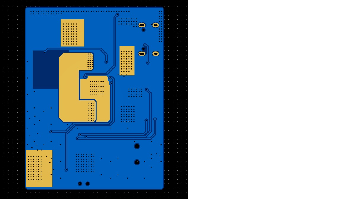

用IP5356M-LBZ制作充电宝, TYPE-A输出只能5V1.5A,带不起3A,快充也是不断重启。附上Layout和线路图,肯请高手们指点一下,看问题出在那里

“有没有可能是,你 TYPE-C  按 Lightning 的连接方式布线了?”   前面看错了。。。。你是手工焊接发现异常的么?会不会是没焊接好?

打不开图纸。我也看了下规格书,你在仔细看看原理图。电源不是还是要连接到 16号引脚的么。
16&17是充电口,14&15脚可以输入输出,充电是正常。现在是放电不正常

看3D电路图还真是C11对地了......这个有点奇怪了,不是对应电路图生成的LYAOUT吗,怎么看着C11对地了呢?
没有对地,附上原文档

你C11 直接对地了吧。其它没仔细看。要不上传PCB原稿?不然这样费劲。
