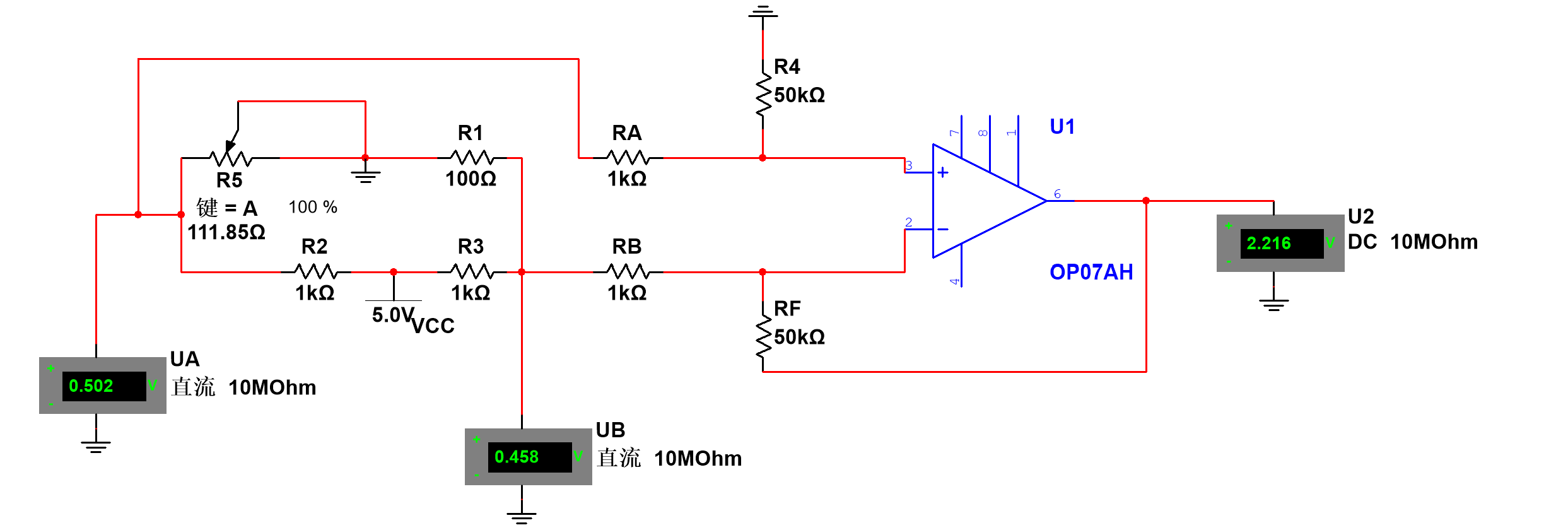

怎么解决放大电路里面的上拉电阻在实际电路阻值发生巨变

怎么解决实际电路里面,R4接进去不再是50kΩ,而是变为2.8kΩ了呢,救救蠢猪

就算是初中生都不应该问出这个问题吧?
1:‘R4接进去不再是50kΩ’,R4的阻值是不会变的;
2:接入R4,R4那个位置的两端阻值,简单点计算,就是RA和R5串联后,再和R4并联,如果R5是111.85Ω,那么R4两端的阻值就是1.08K而不是2.8K。
ID:516863 发表于 2026-5-22 18:43
断去R4 二端的连接,50kΩ 就回来了。。。。。

呃其实我不知道是不是这个问题,但是实物数据测不出来,只好都问一下了
