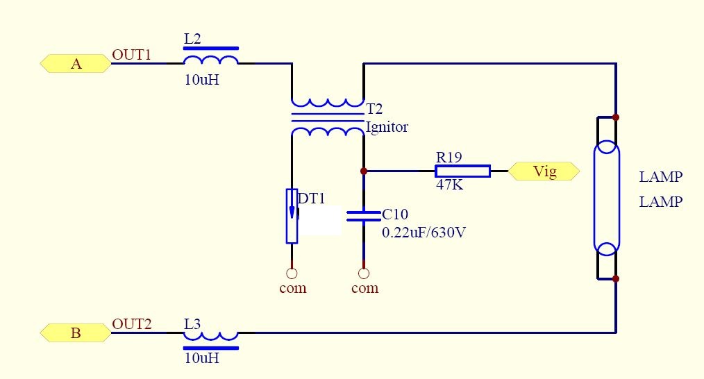

请教各位, OUT1和OUT2输入直流40V和地 ,vig 输入脉动电压20V, 变压器匝数比10:50,请教大家脉动电压是否会叠加到原有的直流40V上输出到灯管上,也就是灯管电压是否能达到140V。谢谢。

你好,47k电阻,数值对吗
对的,就是47K的电阻

如果是放电管,那VIG给的就是单向直流脉冲,这个幅值决定“点火”频率。
例如,可能是5秒一次。
点亮仅仅是一个瞬间,不是连续“发光”,例如闪光

感觉DT1是个放电管,
是的,到底是如何工作的,还没有搞清楚

感觉DT1是个放电管,

从你这个电路来看,灯管两端的静态偏置是40V直流,vig输入的20V脉动信号通过10:50的点火变压器升压后,理论 ...
非常感谢,对vig输入的脉冲频率是否有要求呢。对这个点火变压器,原副边的线圈电感量大小这些能不能给些意见。谢谢。

从你这个电路来看,灯管两端的静态偏置是40V直流,vig输入的20V脉动信号通过10:50的点火变压器升压后,理论上副边能产生约100V的脉冲高压;只要变压器的同名端接对,这个脉冲会和40V的直流偏置同向叠加,灯管两端的峰值电压确实能到140V,足够击穿灯管完成点火。另外要注意,L2、L3这两个10uH电感是用来防止高压脉冲被主电源短路的,实际调试时,C10和DT1组成的触发回路可能会让原边的驱动电压略有偏差,还有灯管点亮后,点火脉冲就不再起作用,靠40V主回路和电感限流维持工作,别把同名端接反了,不然脉冲极性反了,叠加后峰值只有负60V,点火效率会差很多。
