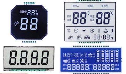

LCD液晶屏/断码屏驱动电路原理
查看数: 2452 | 评论数: 16 | 收藏 0
发布时间: 2026-5-23 13:57
1.LCD是不是有电容、电阻、电荷泵驱动方式?假如要设计一款万年历,主控不采用绑定的芯片,封装好的。那么怎么根据要显示的内容比如“年月日,时分秒,电量,星期,农历显示等内容去选择核实的LCD驱动芯片?比如我看 ...

我以前踩过这种坑。我只和你说两个。第一断码屏是定制的,定制的,它显示的内容是固定的,你把它当做晶码管就行了。晶码管会用吗第二断码屏要么用自带断码屏驱动的单片机要么用LCD驱动芯片,自己网上搜,普通单片机直接驱动很难的,就和LED矩阵似得,不停扫描切换电平还要切换高电平低电平高组态

1、对于黑白屏,驱动方式并不重要,原理都一样,都是COM与SEG驱动,时分割驱动。
2、段码屏是液晶屏的一种。
3、COM+SEG的驱动方式使用时分割原理,任何时刻只扫描一个COM,每个COM轮流正负扫描一次,LCD不管显示与否,加的都是交流电(正负矩形波信号),平均直流电为0。
4、COM+SEG扫描显示,鞥显示的点数是COM数xSEG 数,比如4个COM、20个SEG,则可以显示80点,比如带小数点的10个8字。

楼主先搞清楚显示屏的分类,你收集的显示屏有两种类型,一种是LED屏(发光二极管),另一种是LCD屏(液晶)。显示方式又分两种,一种是段码屏,另一种是点阵屏。顾名思义,段码屏只能按固定的笔段范围显示字符或图形,点阵屏亦顾名思义为显示点组成的方阵。常见的点阵单元有5*7、8*8、16*16等,可以显示任意(受点数限制)图形和文字。楼主列举的图片全部为段码屏。LED屏与LCD屏驱动方式最大的区别是:LED屏直流驱动,LCD屏交流驱动。简单的段码屏可以用单片机编程直接驱动,复杂的段码屏需要用专用驱动IC驱动,单片机只要向专用驱动IC发送相关命令,其它工作由专用驱动IC完成。
