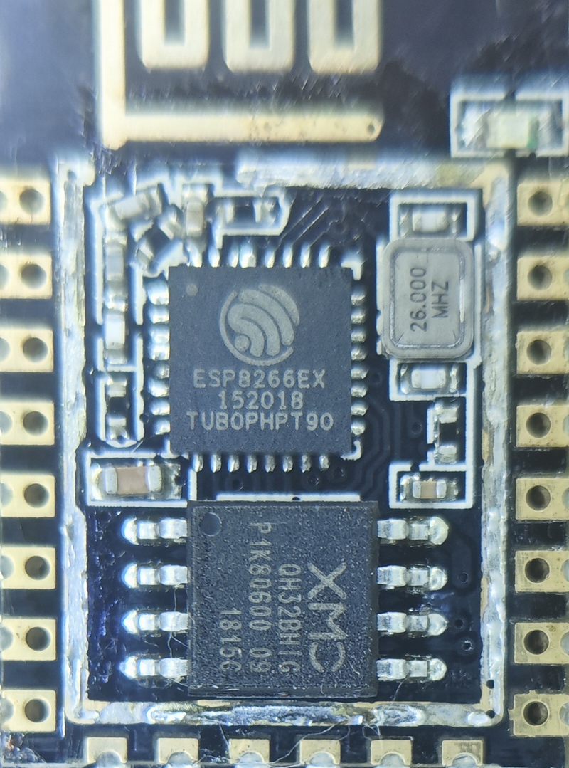

更换8MB 闪存 esp8266 NodeMCU Flash(板载4MB)

本帖最后由 dragon19790000 于 2026-5-26 15:37 编辑 最近用ESP8266 NodeMCU 开发的时候总感觉空间不够用!心血来潮,看了看网上也有人更换过板载FLASH 芯片 出厂默认为w25q32 spi flash 32Mbit 实际是 4MB ...

ID:112693 发表于 2026-5-26 15:30
jy11 发表于 2026-5-26 13:47
ESP8266(包括 NodeMCU)官方不支持 8MB 闪存,即使物理更换为 8MB 芯片,系统通常会无限重启或 ...
测试过了,可以正常运行,没变砖!
多余的空间分给了littleFS,用来上传 html文件
