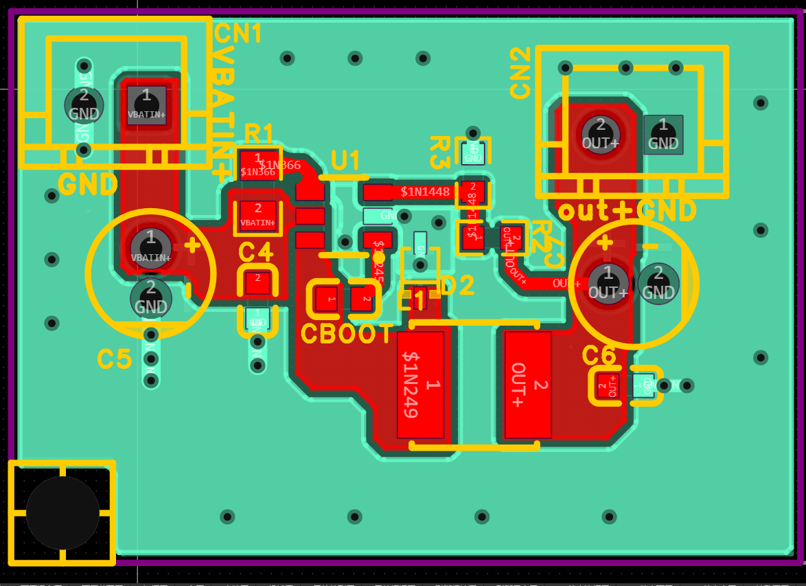

画了一个16.8V-5V的BUCK DC-DC电路,主控选择使用TI的LV2862XLVDDCR,最大供电电流600ma,开关频率770KHZ。这个BUCK电路是给一个带射频模块的设备供电用的,射频模块瞬间发射电流大约是150ma(手册给出)。也就是说整个 ...

波形正常,建议你仔细看一下BUCK电路的电流相关的知识就会明白。
上述波形是输出电流小、电感电流不连续 ...
谢谢您!确实需要再补习BUCK电路知识!
上述波形是输出电流小、电感电流不连续状态的经典波形,高电平给电感充电,低电平电感放电,开关周期未完成就放电完毕,然后出现自由振荡波形。
当电流增加,电感电流连续,看到SW的波形就是矩形波。
输入16.8V,输出5V,开关频率770KHz,电感22uH,则临界电流时104mA,小于此值电流不连续。
你可以改为47uH,临界电流49mA,你90mA电流就连续了。
