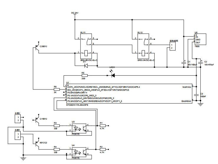

STC8G1K17A单片机主控的一种水位防漫电路
查看数: 1079 | 评论数: 1 | 收藏 0
发布时间: 2026-6-7 12:16
/*废气塔自动控水*/ #include "stc8g.h" sbit TA1=P3^2;   //废气塔1水位检测 sbit TA2=P3^3;   //废气塔2水位检测 sbit KA=P5^5;    //继电器输出 sbit LED=P5^4;  ...
ID:161164 发表于 2026-6-8 11:58
水位未超,定时器就初始化
c不断在0到60000之间循环
