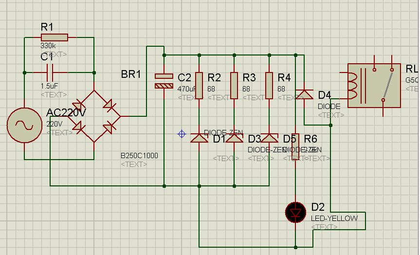

这个稳压电路怎么负载时电阻不发热,空载时电阻发热非常烫手的呢!

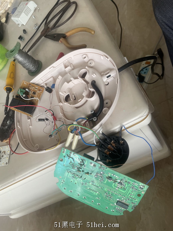

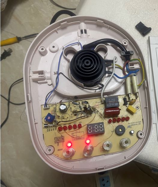

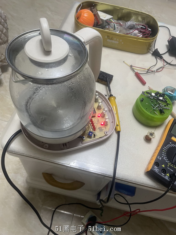

我的一个养生壶控制电路坏了,我测量是里面的主控半波电源模块KP3114坏了没有输出电压,主控那个28脚MCU与5伏继电器都烧坏的了,我就又把线路板上部分元件拆除,找了一个旧的分段灯开关,取里面的阻容降压电源焊接上 ...

阻容降压电路依靠电容容抗限流,近似恒流源,整个回路总输出电流基本固定不变;68Ω 电阻串联在稳压二极管支路上,电流分配决定发热差异:  温控工作(带载):电阻几乎不发热 温控电路、继电器、MCU 作为负载并联在稳压管两端,总电流绝大部分流入负载回路,只有极小电流流过稳压管 + 68Ω 电阻支路。 电阻流过电流极小,功耗 P=I2R 极低,因此几乎无发热。   水烧开断电(空载):电阻严重发烫 温控断开后,外部负载完全开路,阻容降压输出的全部恒流电流,只能全部流经「68Ω 电阻 + 稳压二极管」回路。 全部电流持续消耗在 68Ω 电阻上,电阻功率急剧升高,温度快速上升至烫手。

我打算找一个1uF电容换上计算电流就只有约69.1ma的应该没有问题了吧?就是那个玻封稳压二极管上面印的C11 ...

有负载时电流在负载上,电阻电流小不发热。
空载时电流在电阻上,电阻电流大发热。

1.5μF大约提供103ma电流。空载时电流基本上就消耗在68欧电阻上了。你算算这时电阻消耗的功率是多少,不烫 ...
我打算找一个1uF电容换上计算电流就只有约69.1ma的应该没有问题了吧?就是那个玻封稳压二极管上面印的C115T也找不到参数值的!

1.5μF大约提供103ma电流。空载时电流基本上就消耗在68欧电阻上了。你算算这时电阻消耗的功率是多少,不烫手才怪。
